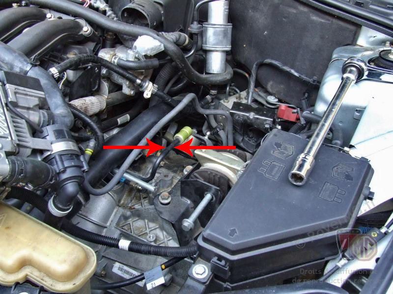

Il y a 10 jours maintenant, je suis sorti de mon parking, et paf, un bruit de claquement et la pédale d'embrayage qui reste au plancher.
Après avoir regardé, il semble apparaître qu'une durite s'est désengagé de l’émetteur. Je vous mets ici la photo.
( la photo n'est pas de moi, j'ai juste ajouté les flèches ©FrenchMike )
Il semblerait que l'ancien propriétaire ait fixé cette durite avec un collier de serrage... qui vient donc de lâcher.
Je l'ai donc déposé à un garage, qui me dit que la pièce est introuvable... Et qu'il va remettre en place la durite avec un collier de serrage.
Je ne sais pas ce que vous en pensez, mais il me semble que cette durite appartient au récepteur d'embrayage, et qu'en changeant le tout, le problème serait réglé.
Le garagiste me soutient que non, c'est une pièce indépendante du reste qui n'est plus disponible.
J'ai besoin de vos lumières s'il vous plait.
Bien à vous

C'est vrai, mais avec les vibrations, dur de se contenter d'une réparation de fortune.
faut voir si la partie cassé est coté emetteur ou recpteur
coté emetteur ça limitera les cout..
coté recepteur dépose boite necessaire
oui oui.. merveille de conception ce système...
C'est bien du côté récepteur.  :(
