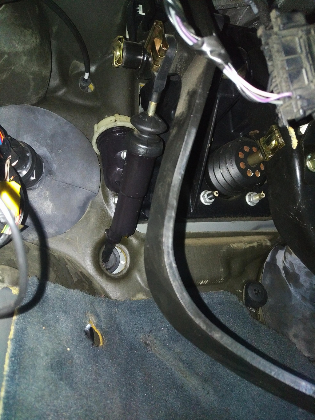

J'ai pris quelques clichés de ce que m'a démonté le garagiste dans l'habitacle.
Finalement il avait ouvert le bocal de l’émetteur, je ne sais pas pourquoi.. Je vais devoir le remplir à nouveau.
Je ne sais pas pourquoi il a démonté tout ça. Je vais utiliser la méthode de gisele pour débloquer mon capot et je vous tiens au courant.
Fan et aficionado du jeu de grattage et de Rover 75
Vu l'endroit ou le mécano a bossé, je pense que c'est au niveau de la commande d'habitacle que le câble est sorti.
Maintenant, s'il a passé la cloison, il ne te reste que la méthode que t'a transmit gisele pour ouvrir (2 câbles a tirer  :wink:)
On voit bien sur la première photo que la gaine du câble capot est sortie de son logement, il suffit de démonter la commande et de tirer le câble ou de remettre la gaine en place 😀
 +1 C'est Keskejésayais de dire, mais tu l'as fait mieux que moi  :lol:

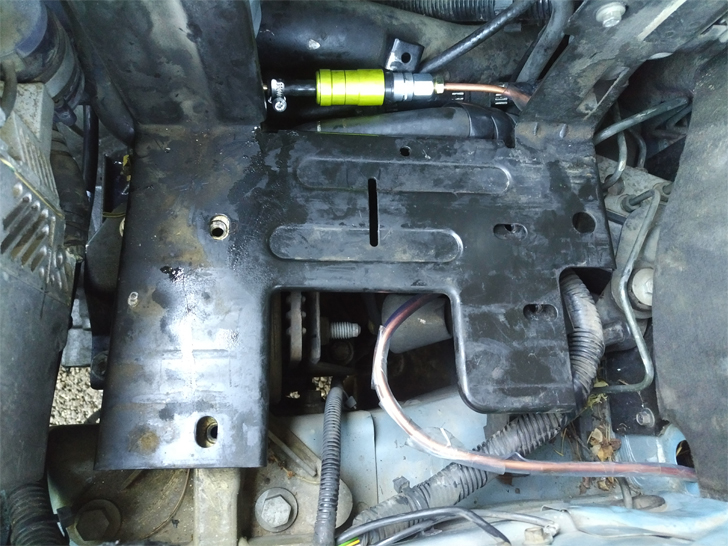

Ensuite, j'ai pu prendre une photo du système mis en place par l'ancien propriétaire.  J'en ai profité pour mettre un collier de serrage plus robuste.
Résultat...  J'ai pu remettre de l'huile dans l'émetteur pour tester tout ça...

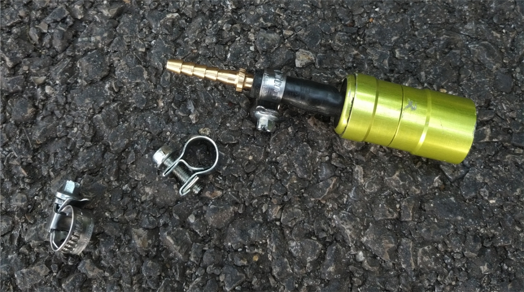

Sur les conseils de la plupart d’entre vous, j'ai acheté cette pièce, que j'ai eu du mal à trouver de la bonne taille et qui m'a coûté 2,50 €.
Un raccord cannelé de 4mm de diamètre.
A la réception, j'ai du le scier un petit peu car du coté de la durite avec le connecter du récepteur, il y avait une petite tige en métal à l'intérieur qui m'empêchait de le rentrer entièrement.
C'est pas très beau mais ça a l'air fonctionnel.

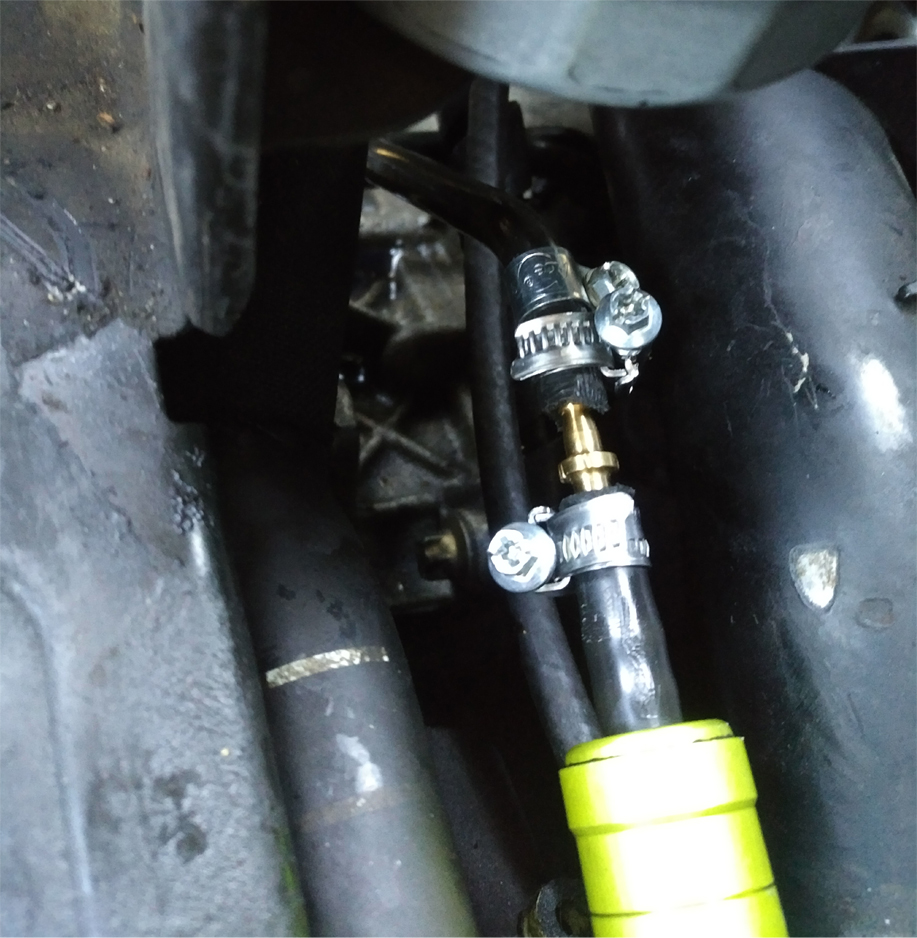

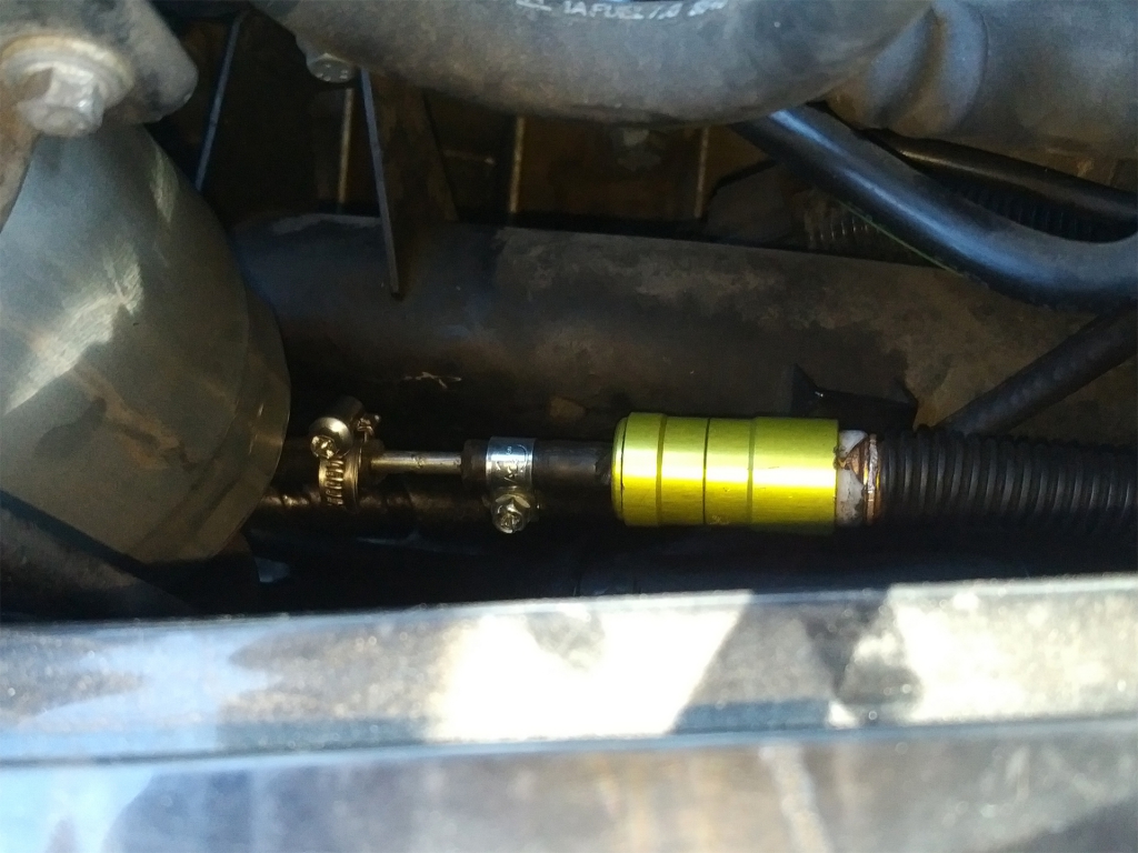

Une fois monté ça donne ça.
C'est pas très élégant je le sais, l'important étant que ça tienne dans le temps.
