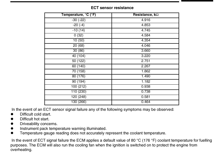

J'ai trouvé ça, qui expliquerait le fonctionnement permanent du ventilo et peut-être les pertes de puissance (désolé, en anglais, je n'ai que ça). L'ECT, la sonde de température LDR. Tu pourrais essayer de la tester. Bon, je crois qu'elle n'est pas si facile d'accès, planquée sous le collecteur d'admission.
item 18
« Modifié: 27 Août 2018, 19:40:24 par gisele »

cette sonde ECT que vous mettez en cause est elle différente de celle qui donne la température du liquide au tableau de bord , car celle ci donne une indication qui semble exacte ?
  • Messages: 4022
[75 cdti mk1] - probleme perte de puissance
« Réponse #8 le: 28 Août 2018, 08:37:13 »
Oui, c'est la même. Je ne la mets pas directement en cause, je te soumets juste une piste. Et tu semblais dire que la température ne montait pas. Comme quand elle est en défaut le système se cale sur 80°, ça pourrait éventuellement correspondre. Je ne sais pas par où transite l'info entre la sonde et le TDB.

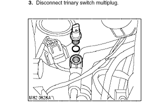

Pour la clim: peu probable à mon avis que l'ECU ait perdu les pédales. Non plus que la clim se soit bloquée en sécurité. Je penseras plutôt au trinary switch qui fournit les validités de pression de gaz à l'ECU et qui gère aussi la vitesse du ventilateur en fonction de la pression dans le circuit. Une chose est sure, toujours à mon avis, c'est qu'il y a une relation entre ton ventilo qui tourne toujours à fond et le défaut de clim. Je ne sais pas trop comment tester le trinary switch, mais tu pourrais essayer de le débrancher pour voir si ça calme le ventilo. Il marchera toujours en cas de montée en température du LDR.
Le trinary est là:
