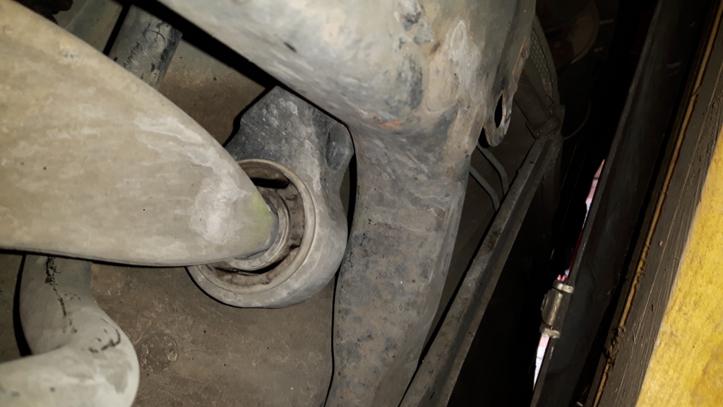

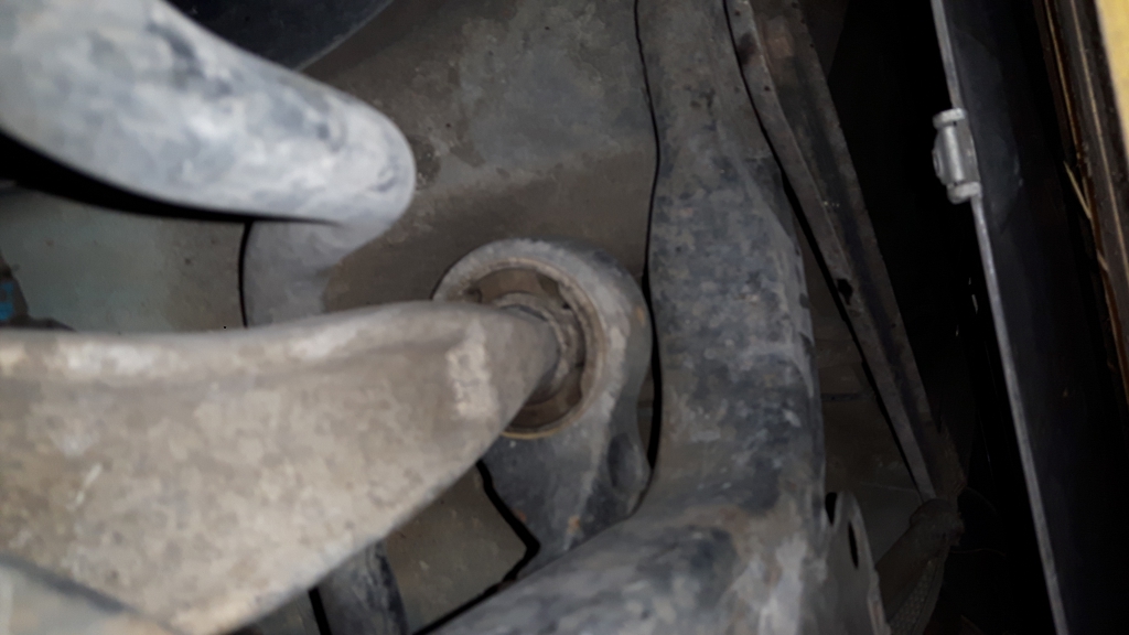

Merci, tu parles de ceux qui sont au niveau du bas de caisse ? Je vais verifier, mais ils semblent ok.
Par contre, ce qui est certain, c'est que le s.bl arrière du triangle avtg est mal orienté dans son support:  les deux fentes doivent avoir une orientation précise, et là, elles sont je crois horizontales. Le pire est qu ces s.bl. ont été changés par un concessionnaire Suzuki il y a moins de trois ans !
Je ne sais si ça peut influer sur autre chose que le confort...

« Réponse #43 le: 19 Janvier 2019, 15:57:31 »
J'avais lu trop vite et cru que tu parlais de la susp ar...
Oui, c'est bien de ceux là que je parle. Le gauche et le droit sont en bon état, pas de fissures, mais celui qui les a changés il y a 3 ans à changé les caoutchoucs et non les paliers complets, c.a.d prêts à poser, ce qui fait que le gauche à été remonté à la presse mais mal orienté dans le support !
On voit que les fentes sont horizontales (mauvais ) sur l'un des deux et plutôt verticales sur l'autre. Attention, les photos sont mal orientées. J'ignore si ça peut occasionner des soucis de géométrie, mais la voiture, si elle usait du pneu, ne tirait pas à droite avant la seconde intervention sur la géométrie.
« Modifié: 19 Janvier 2019, 16:05:38 par Lambretta51 »

« Réponse #44 le: 19 Janvier 2019, 17:47:04 »
Celui ci semble hs !
