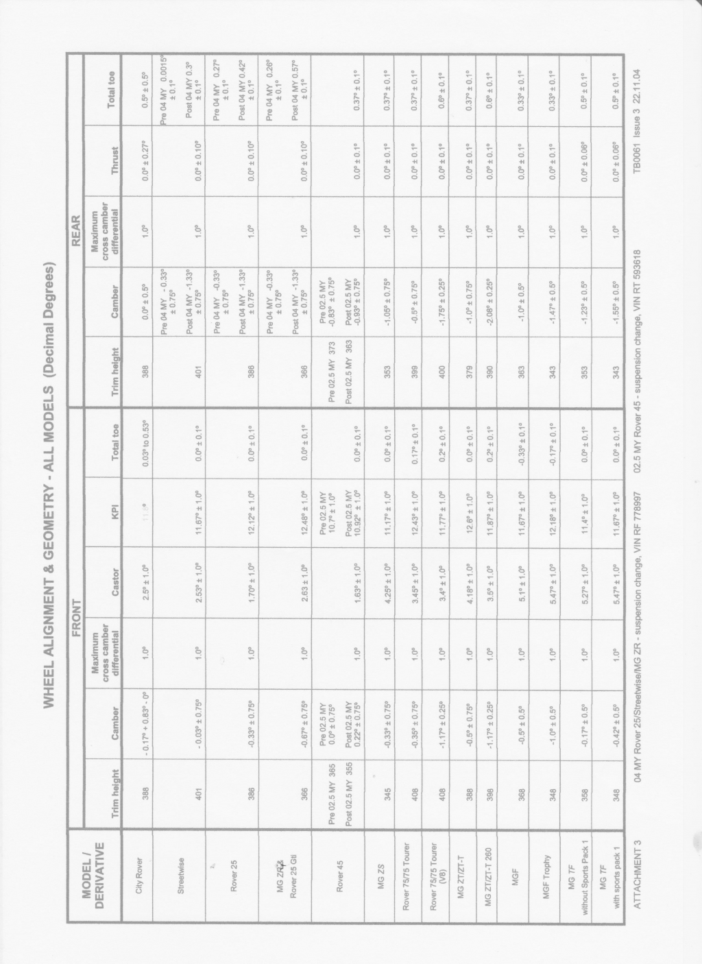

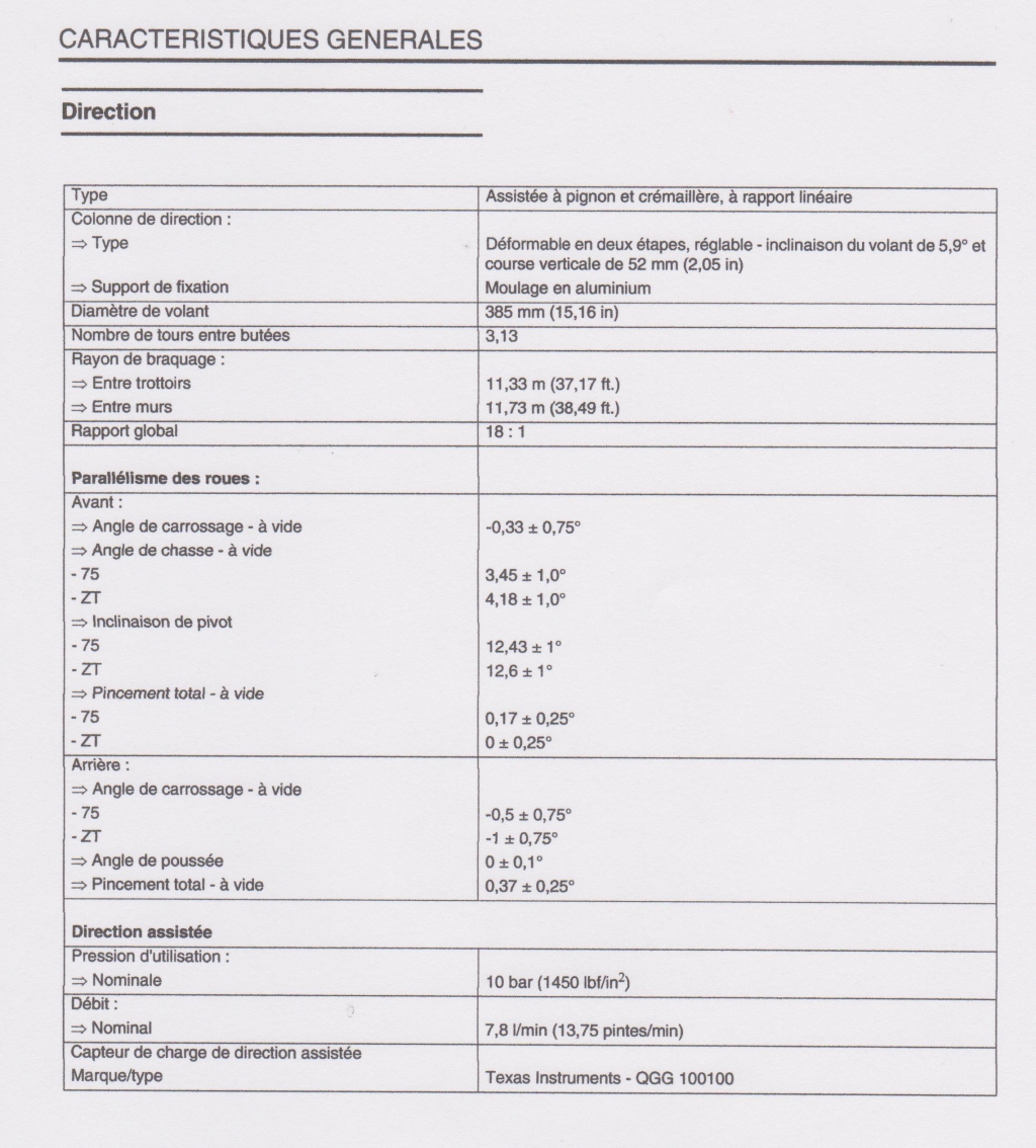

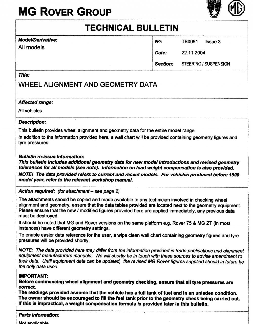

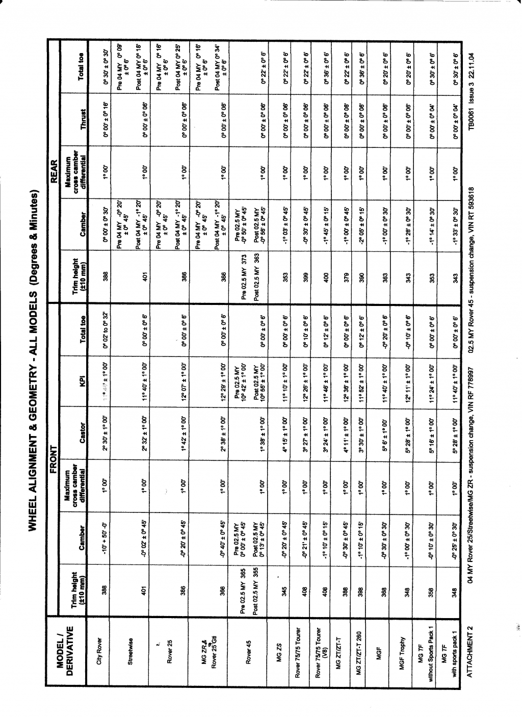

Pour ajouter un peu de sel aux discussions sur les réglages de géométrie, voici deux documents relatifs:
- La page du Rave, en degrés décimaux.
- Un bulletin officiel Rover de 2004 indiquant comment préparer le passage en géométrie, les pressions de pneus et les données de géométrie en degrés-minutes, et degrés décimaux...
Sur ce dernier, vous remarquerez que les tolérances de para sont passés de 0.25° à 0.10°...  Il me semble que la version qui circule sur le forum est la première ( la plus large ), et qu'elle ne serait donc pas la meilleure ???
Pour info, je fais faire un troisième contrôle en 2 mois cette semaine, suite à une usure + rapide d'un pneu avtd neuf sur 3000 km, et mon auto qui tire à droite après la seconde géométrie...
