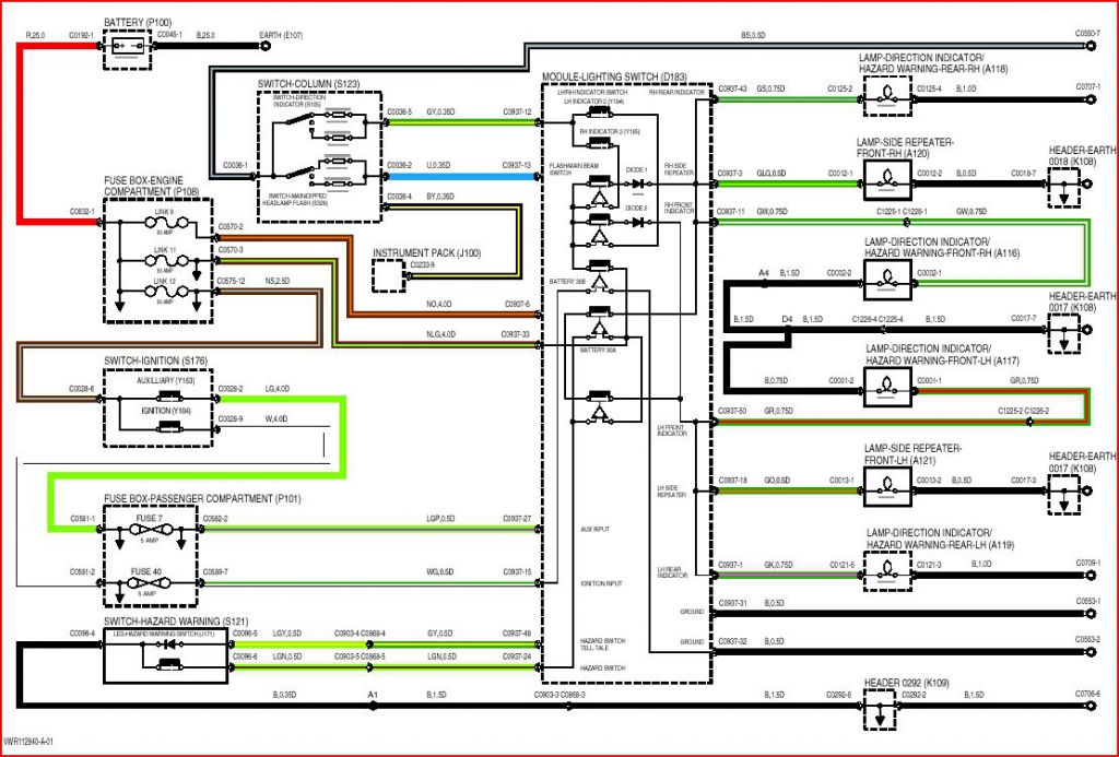

y a -t-il un fusible par répartiteur de clignotant … Le gauche ne fonctionne plus .. pas de jus au fil d'arrivée !! pour le CT , ça la fout mal !!
Merci ….une réponse , une idée !!!

Si ça peut t'aider...
[75 cdt mk1] - (electricité) : répétiteur
« Réponse #2 le: 09 Juillet 2018, 20:20:24 »
Vu le diagramme c’est le module d’éclairage , 99% dans la prise de connexion, problème connu 🙁

Merci , les gars   :roll2: ---- je vais faire avec vos réponses  --- pas évident , le plan …. au pir, je tire une ligne du cligno du pare choc !!

« Réponse #4 le: 10 Juillet 2018, 08:50:36 »
Pourquoi tu veux tirer une ligne jusqu'au pare-choc.
Nikolay te disait qu'il te fallait juste nettoyer les contacts de la prise, branchée sur le module d'éclairage, précisant que cette petite panne est bien connue.
Il y a même de grandes chances que ta veilleuse revienne parmi nous...  :lol:

Décidément, c'est la fête des modules d'éclairage en ce moment.
Vérifie , en espérant que ce soit bien ce module que nikolay incrimine.

« Réponse #8 le: 13 Juillet 2018, 09:07:49 »
Bonjour à tous !!
BIEN CONSEILLE  ----- OPERATION  REUSSIE ---- :) :) :)
J'ai changé le module d'éclairage comme signalé !! ça fonctionne ...J'en avais un d'avance , sans la commande de feus de brouillard ...Ils sont identiques !! super , j'ai pu garder la façade en "faux noyer " ….   :wink: :wink:
