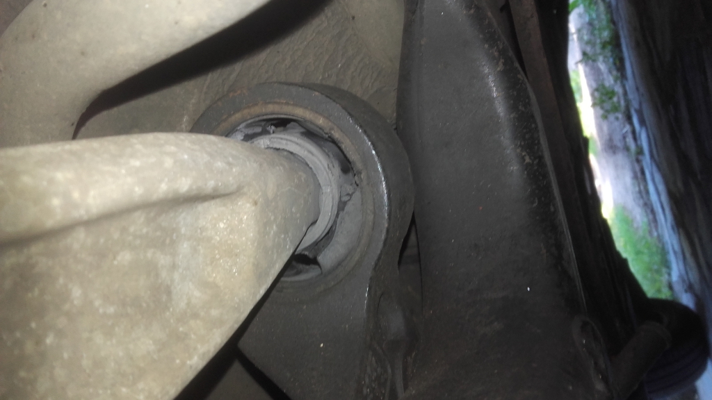

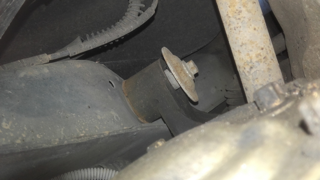

Bonjour, depuis quelque temps j'ai un claquement quand je prend des troues ou dos d'âne et j'ai comme un bruit de roulement si je prend un virage à droite le bruit de roulement disparaît en virage à  gauche et en ligne droite je l'entends voilà j'aurais aimé votre avis sur ces 2 problèmes je vous mais des photos d'un silentbloc qui est bien fendu et d'une rotule sur triangle qui à un poil de jeu cela pourrait il venir de la? Sur la première photo on voit bien le silentbloc tous fendu faut il changer la piece entiere ou que le caoutchouc et sur les 2 vis qui tienne  cette piece une et un peu devisser par contre je n'arrive pas a passer de cle pour la visser? Sur la deuxième photo est ce normale ne manque t il pas un caoutchouc sur cette pièce?

Roulement de roue avant gauche en faute.
Silent-bloc en photo H.S.
Une visse mal serrée > travail de gougnafier.
Pour le desserrage, clé de 18 à oeil dont on déforme la poignée.
Pour l'outil et la dépose/repose, il y a des posts là dessus dans le forum.
Allez hop, au boulot!  :D

j'ai eu 2 fois ce genre de claquements. La première fois, c'était le rotule centrale du triangle gauche, la deuxième fois, c'était une biellette de barre stabilisatrice.
J'ai déjà changé plusieurs fois les silentblocs de palier arrière de triangle trouvés complètement morts, mais ça n'avait jamais provoqué de claquements.

Bonsoir, effectivement j'ai remarqué qu'une rotule central sur un triangle après avoir fait levier avec un tournevis à un léger jeu donc  triangle a changer aussi je vais suivre vos conseil changer les 2 bielettes et support arriere du triangle.
Pour le roulement par contre j'avais mis la voiture sur cale et il n'y avait pas de jeu au roué avant serait il possible que cela soit un roulement arriere ? Par contre avant ou arriere je ferais surement à la main je pense que je vais m'amuser.

Pour la rotule, si elle bouge avec un simple tournevis, il est effectivement temps de la changer (vendue montée sur le triangle, ou l'inverse...)
