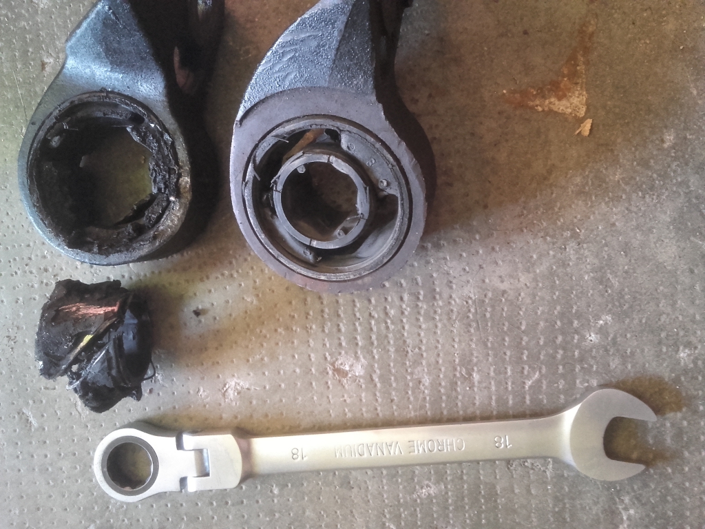

« Réponse #20 le: 15 Juillet 2018, 23:03:16 »
Bonsoir à tous, je viens vous tenir au courant j'ai monté les deux silentblocs aujourd'hui dans l'ensemble ça a été juste un côté ou l'intérieur du silentbloc est resté coincé sur le bras du triangle j'ai pu le découper à  la disqueuse, je vous posterais des photos demain.
Pour les devissers j'ai utilisé une clé plate à  cliquet et qui bascule ça va très  bien photo demain.

« Réponse #23 le: 30 Juillet 2018, 07:55:08 »
exup43
  • Messages: 526
[75 CDT MK1] - (mécanique) : claquement train avant
« Réponse #24 le: 30 Juillet 2018, 07:58:31 »
Bonjour retour de vacance,voici les photos des silentblocs y en a un il a fallu jouer de la disqueuse pour finir de l enlever.
Et la clé plate à cliquet et bascule qui est très bien allé.
« Modifié: 30 Juillet 2018, 07:59:34 par exup43 »
[75 cdt mk1] - (mécanique) : claquement train avant
« Réponse #25 le: 30 Juillet 2018, 18:29:31 »
J'espère que tu ne roulais pas avec çà?
Pour les amener à ce stade, il a fallu faire des kilomètres depuis qu'ils se sont fendus.
exup43

« Réponse #26 le: 31 Juillet 2018, 08:39:12 »
Non celui où  l'axe est sortie je les chauffé au petit chalumeau pour découper le caoutchouc et un coup de disqueuse pour sortir l axe sinon il ne sortait pas.
