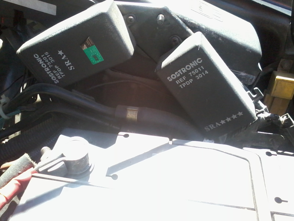

Hello Patdu62, toujours fidèle au poste à ce que je vois! :) j'ai effectivement deux boitiers noirs près de la batterie sur lesquels il est écrit SOSTRONIC;tu as déjà eu le cas? ci joint une photo.sinon  je l'ai utilisé deux fois aujourd’hui et tout fonctionne bien à nouveau.

Je connais donc ta panne.Elle est là,dans un de ces boitiers.Remets la partie blocage de démarreur en mode origine et tu n'auras plus de risque d'avoir cette panne.Le tiens s'est arrété mais d'autres n'ont pas eus cette chance.Démarreur cramé pour les moins chanceux qui ont été trés trés nombreux.

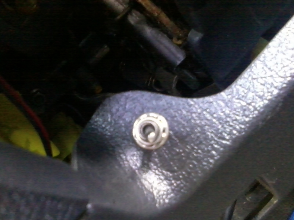

Ok , merci Patdu62,j'ai omis de dire qu'il y avait un interrupteur  que l'ancien propriétaire avait fait rajouter par un garagiste sous le volant, je crois que c'était pour shunter l'alarme à ce qu'il m'avait dit. Je n'y ai jamais touché car je  n'ai pas le code "clef à gauche et à droite". Qu'en penses-tu? Sinon comment remettre en mode "origine je ne comprend pas très bien?

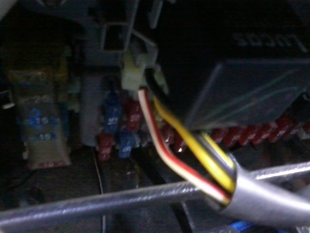

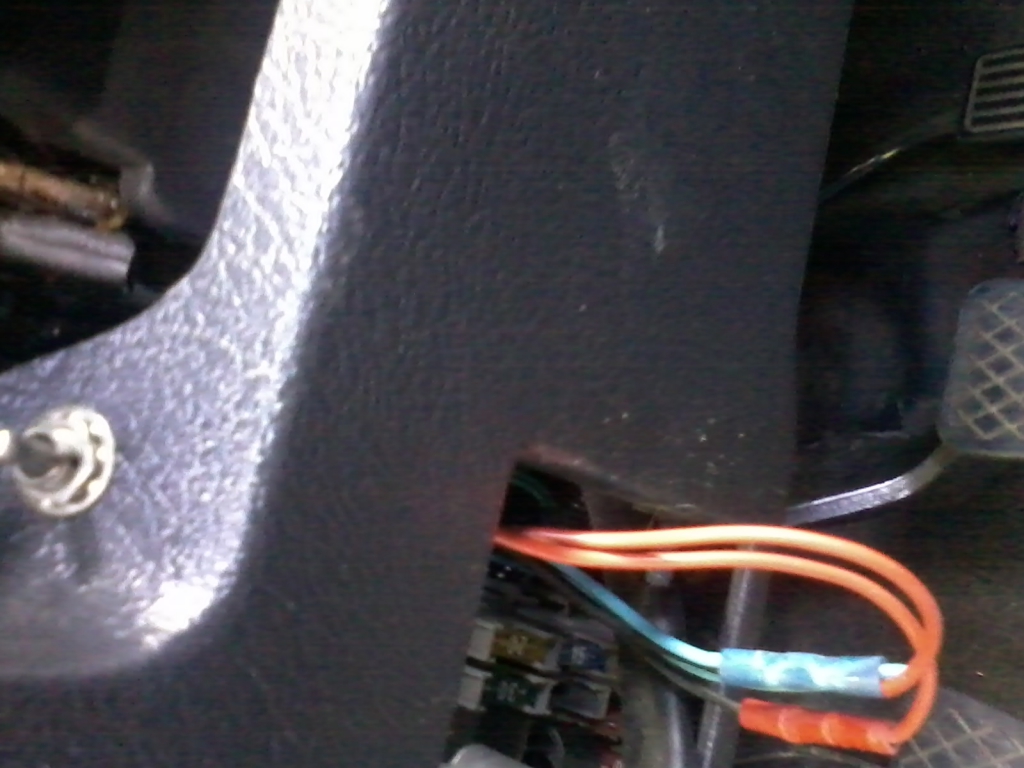

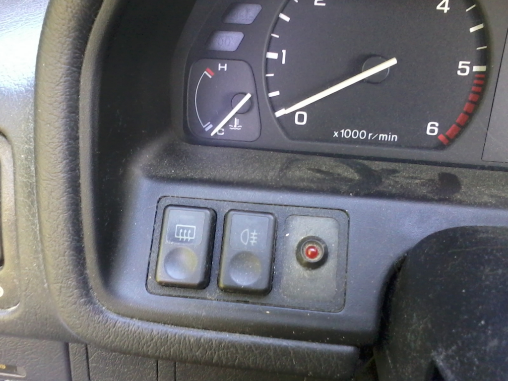

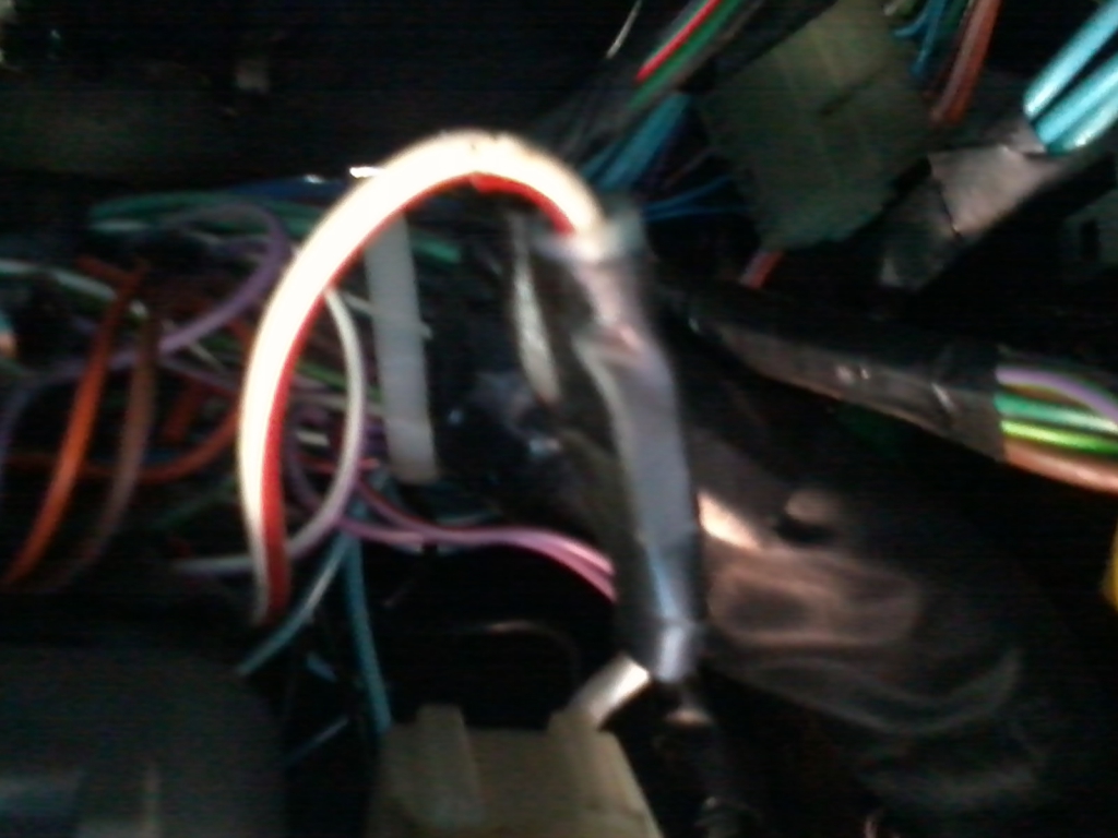

bonjour, j'ai regardé mais pas très simple car il semble que ma voiture a déjà été opérée.Ci joint  quelques photos  avec le fil blanc/rouge, l’interrupteur,le cablage de l'interrupteur, le voyant  qui s'allume lorsque j'actionne l'interrupteur et met en route l'alarme(klaxon) au bout de 30 secondes environ.

Pour la section alarme du systéme,ne t'embéte pas de trop.Concentre toi sur la partie démarreur.Déconnectes la prise ou se trouve le gros câble blanc/rouge qu'on voit sur la premiére photo.Déclipse le support de fusibles satellites sur la gauche et tout ce qui pourrait t'empécher d'abaisser le boitier fusibles.Dépose les 2 écrous qui le maintiennent pour voir correctement ce qui se passe derriére.La partie qui t'interresse,est celle du fil Blanc/rouge qui vient du fusible satellite normalement.Si personne n'y a touché,ce doit être comme ça.Tu regardes si tu as une dérivation et tu relies les 2 parties du câble qui ont été dérivées.

Pas de soucis!!Tu le trouveras facilement.Il est alimenté par un des fusibles satellites qui se trouve sur la gauche du boitier fusibles.C'est étrange que tu ne le trouves pas sur la RTA.Par contre,tu ne trouveras rien concernant les boitiers.C'est en fait ne alarme qui à été installé juste aprés la sortie de l'usine et ce sont des alarmes "accessoires".Elles sont globalement de mauvaise qualité à long terme et un grand nombre de gens a eu des soucis avec.Beaucoup avec le démarreur,un peu en déclenchement intempestif du klaxon mais aussi des clignotants en roulant.Bonne semaine.

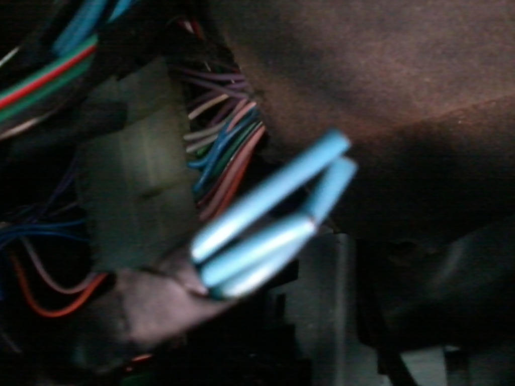

Bon il était pas trop tard et j'ai ouvert  le compartiment fusible. Le fil blanc/rouge a bien été shunté, je peux même voir à coté les 3 fils bleus qui sont sectionnés.;donc  l'intervention a déjà été faite. Ce qui m'inquiète c'est pourquoi le démarreur s'est enclenché, car je crois qu'en l'absence des 3 fils bleus et une mauvaise connexion du fil blanc rouge (oxydation par exemple) je ne pourrais pas démarrer non? Dans un premier temps je vérifie la bonne  continuité du fil blanc rouge.
Ce fil blanc/rouge  vient du fusible 10A "engine management (crank), puis de l'autre coté part vers le Neiman(il me semble) via  un autre connecteur pour arriver en fil de couleur blanc/noir.

Pour l'interrupteur,ça ne peut pas mettre le démarreur en marche et je ne me rappelle pas sa fonction.Ce qui peut se passer,c'est une alimentation par contact avec un positif mais pour ça,il faudrait qu'il y ait un cable qui ait commencer à fondre quelque part par exemple.Par précaution,n'enclenche aucune vitesse quand tu stationnes ton véhicule.
