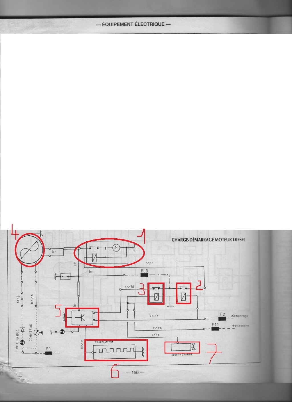

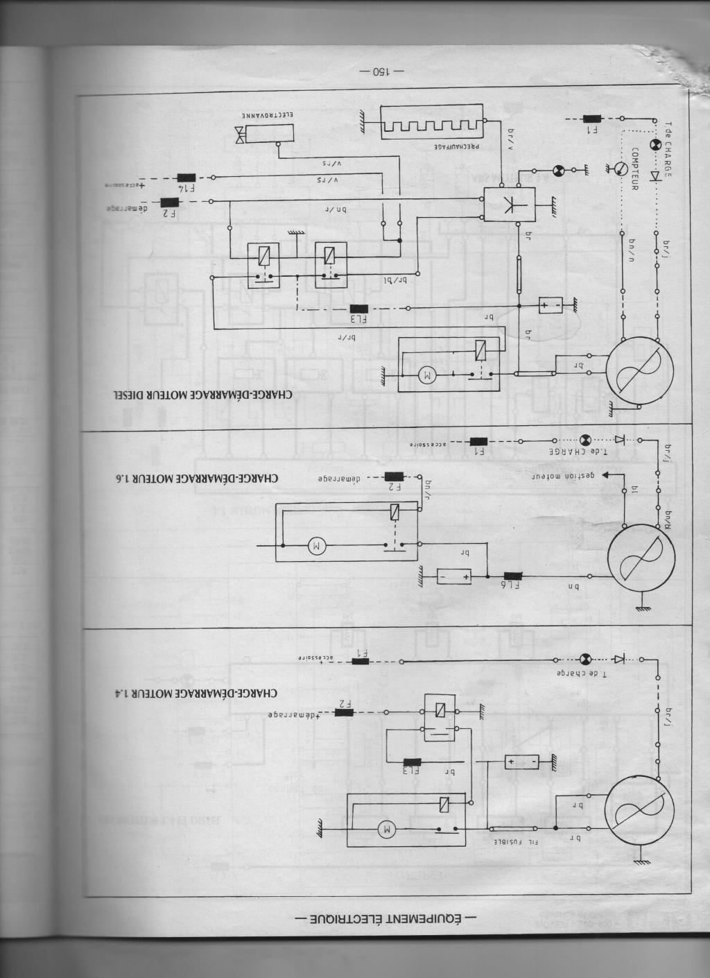

ok ,Salut patdu62, dès que j'aurai un moment je suivrai le câble du démarreur et voir s'il est toujours bien isolé sur toute sa longueur. Sinon  pour la partie électrique je joint une copie de ma RTA? la partie qui me concerne est le schemas du bas. je ne comprends pas trop ce que sont ces éléments.
Il y a en haut un moteur avec un relais:il commande quoi?
je vois aussi un genre de transistor un peu plus bas, qui va a un bloc de préchauffage , mais il est aussi relié  à deux petits relais placés en série.
L’électrovanne tout en bas c'est celle qui est placée sur la pompe à injection?
(J' espere qu'on ne vas pas être embêter par Hadopi pour le plan, sinon les admin ou moi même supprimeront ce message)

1 : Demarreur (C'est l'ensemble complet)
2 : Relais de demarreur
3 : Relais de boitier de préchauffage
4 : Alternateur
5 : Boitier de préchauffage
6 : Bougies de préchauffage
7 : Électrovanne de pompe d'injection

super, merci; l'info du neiman elle arrive par F2?
Rover 218 sde 1995
Ils ne savaient pas que c'était impossible alors ils l'ont fait!
[218 sd/sde mk2] - (electricité) : demarreur s'enclenche en roulant
« Réponse #20 le: 26 Juin 2018, 22:37:41 »
Oui,c'est bien ça.
