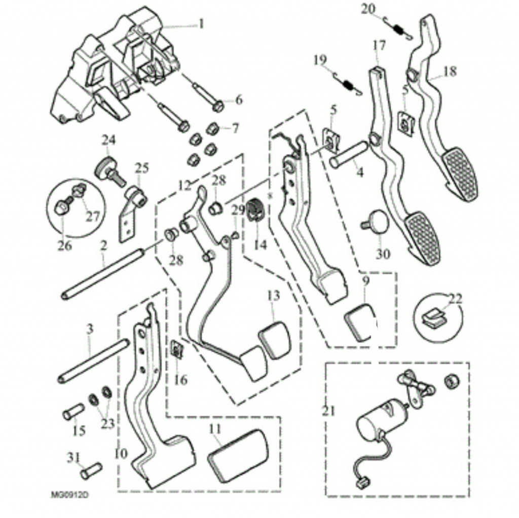

Lorsque je relâche la pédale d’embrayage on entends un clac en fin de course ???
Pour info émetteur remplacé en Mars 2018 par l'ancien proprio effectué dans un garage

Changé dans un garage veut pas dire bien fait 😋
Soit de l’air dans le circuit, soit émetteur avec du jeu, soit émetteur pas changé mais facturé 😉

Merci en tout cas cela est pas normal le bruit ? Je vais procéder par élimination regarder si jeu ensuite purge et enfin prier pour que le garage à vraiment remplacer l émetteur
[75 cdti mk1] - (mécanique) : pédale embrayage svp une idée
« Réponse #4 le: 17 Juin 2018, 11:25:41 »
Avant de me lancer sur l'émetteur, je vérifierai avec quelqu'un d'où vient ce bruit.
Et un "clac" serait bien le bruit du ressort de rappel sur le pédalier qui serait mal positionné ou qui aurait bougé.

Je te remercie je regarde cela et te tiens au jus
[75 CDTI MK1] - (mécanique) : pédale embrayage svp une idée
« Réponse #6 le: 17 Juin 2018, 18:13:33 »
Bonjour, je pense que orgiswing à raison, il y a plusieurs axes et un ressort de rappel.

Je te remercie j ai une boîte manuelle c"est l'item 19 le ressort?
« Réponse #8 le: 17 Juin 2018, 20:17:38 »
A première vue, ce serait le 14,  regarde aussi les clips maintenant les axes en place....
Je regarde demain et vous tiens au courant

Et en dernier recours, ce peut être aussi un bruit provoqué par le mécanisme d'embrayage ( Diaphragme ). Est ce que tu arrives à situer d'où vient le bruit, parcequ'entre le dessous du t de bord et la cloche de boîte de vitesse, tu dois pouvoir faire la différence.

je suppute que cela viens de la pédale enfin je sens le clac dans la pédale
