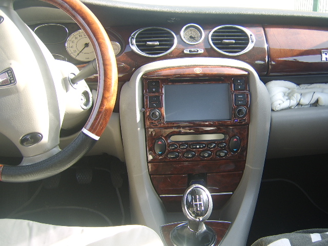

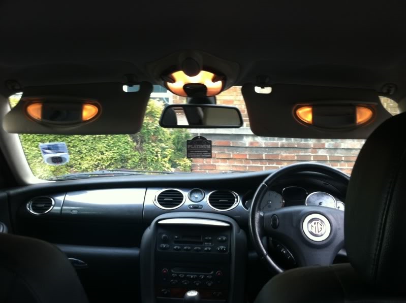

En fait je souhaite les chromer / vernir moi même comme sur la photo ci-dessous :

il existe des kits de plaquage en "" plastique chromé "" pour les sorties d'air .. j'en ai installé sur ma 75 .. ça va bien ... Pas trop cher ! facile à installé ... Le concepteur fait aussi les tours de commandes de lève glace . poignées de porte ...etc... rien à démonter ..c'est le pieds ...

Effectivement j'en ai mis sur les sorties d'aération et tour de vitres électriques, facile à poser, discret et ça rend très bien. C'est beaucoup plus esthétique que les sorties en plastique noir d'origine (beurk) qui ne collent pas avec le reste de l'auto.
Exemple :
Origine :
Kit (exemple) :
