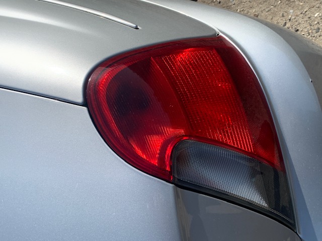

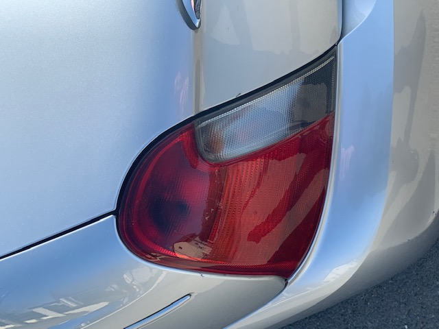

Bonsoir , à tous
Je reviens vers vous car je viens de me rendre compte que mon coffre était toujours trempé mais beaucoup moins que précédemment .
J'ai l'impression que l'écart entre mon coffre et les feux arrières ,  diffère d'un coté à l'autres comme vous pouvez le voir sur les photos jointes ci dessous , qu'en pensez vous svp ?
Je me demande si ces soucis ne proviendrais pas de là ,  de plus ,  j'ai beau jouer avec le réglage les espéces de tampons noir ovale situé sous le coffre , rien n' y fait j'ai toujours quasiment le même écart entre le coffre et le feux coté conducteur .

désolé de ne voir ce poste que maintenant mais il y a aussi une fuite du au joint des events sur les cotés des ailes derrieres la moquette, si les joints sont defectueux ou mal mis alors on a le droit a une piscine, du coup joint silicone sur les deux et depuis plus de probleme.

Bonsoir , il n ' y a pas de soucis , je vous remercie , auriez vous une photo de ces fameux joint car je ne vois de quelle joint vous parlez ?

Il y a les baguettes chromées le long de la voiture aussi. En 2011 la mienne c'était vraiment la piscine dans le coffre et aux pieds des passagers arrière. Grâce à ce forum j'avais solutionné ça en inspectant les feux etc... mais c'était ces baguettes en l’occurrence.
J'avais foutu du silicone par le coffre en passant la main sur les côtés de la carrosserie, mais un silicone quand même censé être plus solide, pas un machin de salle de main.
