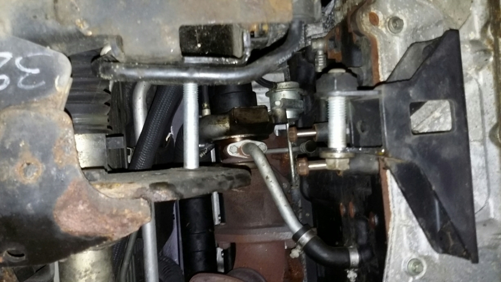

Bonjour Orgiswing, il n'y a pas de problème pour maintenir le moteur, mais il est au dessus du trou de la fosse.
Et je dois avouer que me suis plus employé a regarder si les 6 fixations du berceau n'étaient ni désaxées, ni tordues.

Ok, mais pas beaucoup de place pour placer mon cric rouleur...voiture basse. Je mettrai les pneus avant sur des bastins.
La biellette est vraiment exactement orientée comme la mienne, tant pour le cintrage des petites pattes un peu en biais, que pour la position un 1/2 poil en biais de la biellette dans l'ancrage côté berceau.
Je me sens moins seul..'😀
Il est vrai que vu de près, les pattes n'ont pas du tout l'air pliées, mais coudées d'origine.

Demain je vais désaccoupler le reste pour sortir le moteur, je vais tenter de prendre une photo sans la biellette en maintenant le moteur en place avec la grue d'atelier.
Quand je sortirai le berceau, je verrai s'il tombe pile sur le châssis.  :wink:
Bonjour, vue avec la biellette démontée et les vis positionnées.
De visu c'est parallèle.
Juste pour info, la position est exactement la même que lorsque la biellette est en place.  :wink:
Et avant qu'on me le dise, j'ai une fuite d'huile au turbo...  :lol:
Et tu en déduis que c'est monté comme ça d'origine je pense, car si il y avait eu choc latéral, les deux boulons ne pourraient être parallèles ?
Oui, je suis persuadé que c'est le montage d'origine, car s'il y avait eu un choc latéral, les pattes de fixation n'auraient pas plié.
Le caoutchouc aurait absorbé le choc et se serait déformé bien avant les pattes, sans compter que les vis entrent à la main sans aucune contrainte.
Le caoutchouc n'a pas l'air de travailler en flexion.
Bon, je pense que pour ma part , même si on peut se poser des questions et que çe système de travers n'est pas très "éthique", l'affaire est entendue, il travaille en ligne et c'est le principal.
Je ne me prends plus la tête avec ça !
