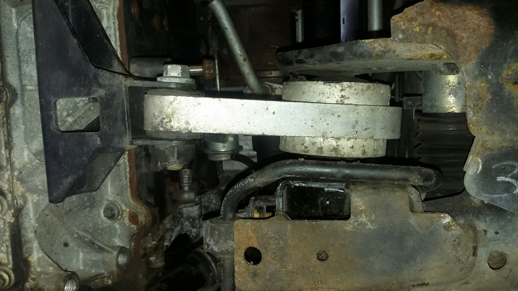

Pour info, ayant envoyé la photo prise sous mon montage de biellette de maintien moteur à Mat, de chez MgRoverDiscount, et détaillé que l'ensemble etait de biais, ce dernier m'a répondu que ce n'était pas une raison d'inquiétude, que c'était une constatation déjà faite, et que sa propre MG ZT était dans le même cas...
J'attends donc les commentaires de Chticostarmoricain quand il démontera , mais ça relance pour moi l'idée de pièces alignées au montage suivant la position de la ferrure soudée sur le berceau.

Bonjour Lambretta51, petit retour après les travaux.
Surprise en entrant, le frangin a commencé à démonter la Rover.
Posée sur chandelles, cardans et jambes Mc Pherson déposés.
Ma biellette est exactement positionnée comme la tienne, de travers.  :lying:

Ce qui serait intéressant, c'est de savoir pourquoi elle est en biais sur vos deux autos.
Moi aussi j'aimerai savoir pourquoi, j'ai juste jeté un oeil, je vais essayer de passer dessous demain pour y voir plus clair.
Dès que je peux, je vais la démonter et ne monter que les vis pour voir si elles sont réellement parallèles.
Car si c'est le cas, la biellette travaillerai bien en ligne, malgré les apparences.

C'est fait, je suis passé sous la voiture pour prendre la photo.
Je n'ai pas retiré la biellette, car je ne peux pas prendre d'appui pour maintenir le moteur en place.
C'est comme la tienne.
