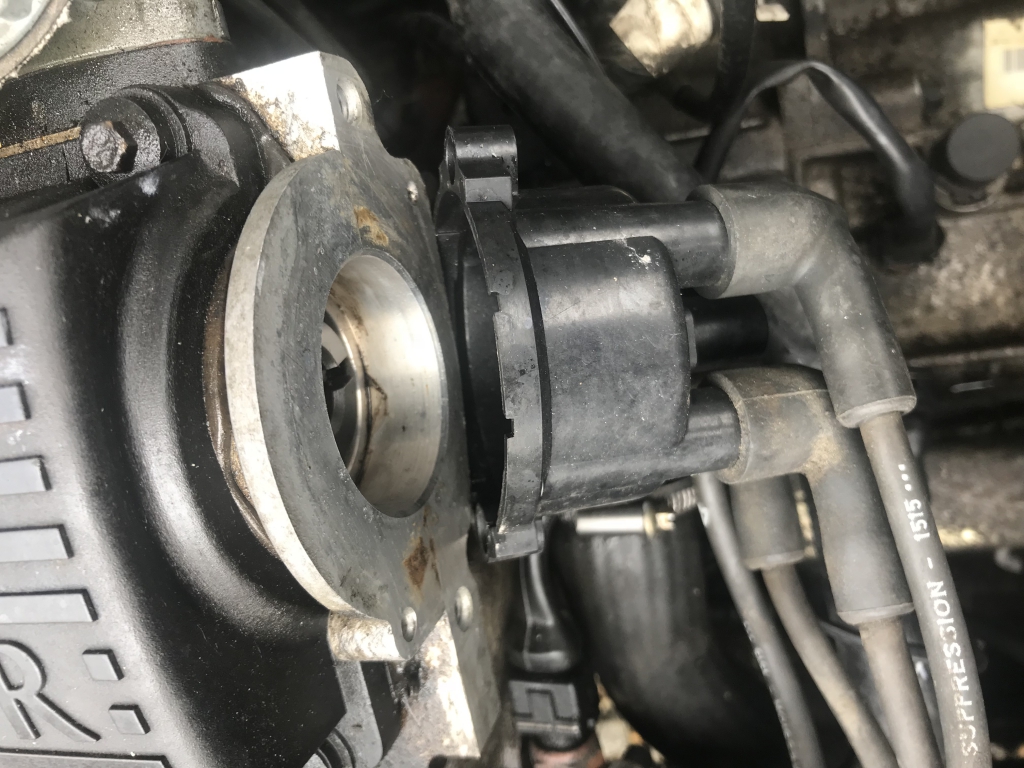

Quand nous avons récupéré la voiture, il manquait une pièce entre le bloc moteur et la tête de Delco...
Quelqu'un pourrait me dire quel est le nom de cette pièce pour que je puisse la commander?
Encore merci!
HP
Rover 111c
« Réponse #4 le: 10 Avril 2018, 16:24:25 »
c'est l’allumeur çà
elle doit pas rouler tres vite sans cette piece
https://rimmerbros.com/Item--i-GRID000464

111C de 1990,c'est carbu et non catalysée.C'était le début de la sortie du modéle.Le lien qu'à mis joudru est bon.Je rajoute qu'aprés quelques recherches,j'ai trouvé ce qu'il te faut.C'est exactement cela :
https://www.ebay.fr/itm/ROVER-METRO-1990-1994-1-1-DISTRIBUTOR-NJC10024-NJC10026/302342842106?hash=item466509a6fa:g:xusAAOSwcB5ZOAaj
Tu peux faire le tour des casses de ta région.Si tu te déplaces,fait une impression de la photo de la piéce que je t'ai mise en lien.ça évitera toute erreur.Note aussi la référence NJC10024 ou NJC10026.

Sur le lien qu'a mis Joudru, je n'arrive pas à voir la pièce en question sur le dessin du moteur (je ne suis pas un grand expert en mécanique).
Et une autre question, aurai-je besoin de joints spécifiques pour fixer cette pièce.
Si quelqu'un a une photo de cette partie du moteur ou un plan de montage, je suis preneur...
Bonne journée,
HP
Rover 111c
« Réponse #9 le: 12 Avril 2018, 07:57:31 »
Sur le lien qu'à mis joudru,c'est le numero 1.C'est à dire,tout l'ensemble.Comme il te manque tout,obligatoire.Pour la photo,regarde le lien que j'ai mis précédemment.C'est exactement cette piéce là.Il y a une joint torique mais qui doit être avec.Pour le montage,c'est assez simple.Il faut juste aligner la piéce mobile de l'allumeur avec la partie visible de ta photo,pousser l'allumeur à fond sur la culasse,installer les deux vis.Il faudra aussi passer par la case réglage de l'avance.Je suppose que tu n'est pas équipée et il faudra passer par la case garage ou un ou une bon(ne) ami(e) qui en est équipé(e).Lampe stroboscopique et données constructeur.
