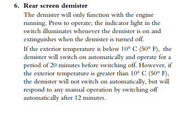

Depuis quelques jours ( en gros depuis les tests sur le Webasto et la mise en route ventilateur ), je constate qu'en mettant le contact, le voyant de lunette dégivrante est éteint, et qu'une fois le  moteur démarré, il est allumé. je l'éteint, et ainsi de suite jusqu'à la mise en marche suivante.
Peut-être devrais-je debrancher le + de la batterie, comme vu dans "ré-initialisation batterie", ou y a-t-il une autre solution svp ?
Jeff888
  • Messages: 882
tout est normal, le dégivrage se met automatiquement en route en dessous de 10 ou 9°C je crois.
Cdt
Jeff
Oulah ! Jamais vu ça sur aucune de les autos... Effectivement, les journées son très fraîches depuis que j'ai constaté cela.
Merci.
Tu n'a pas le manuel du propriétaire ?
page 49

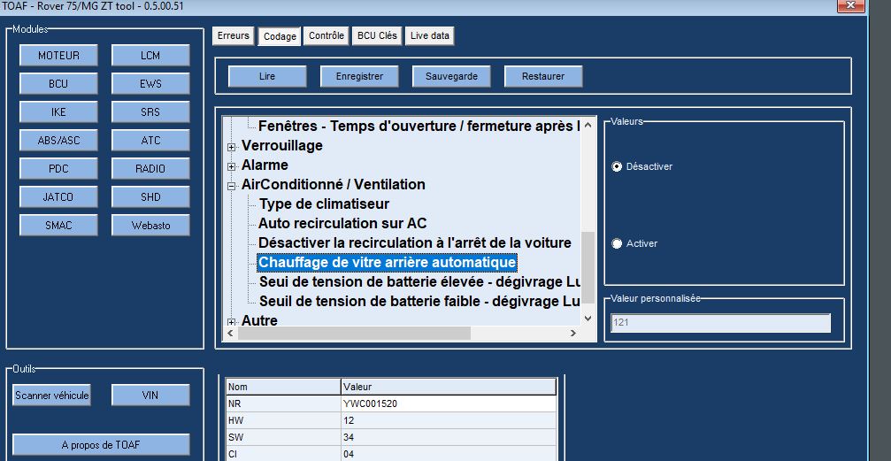

C'est une fonction qui peut se désactiver avec Toaf ( je l'ai désactivé sur la mienne). Ça se gère tout comme le verrouillage des portes entre-autres
Je vais demander à celui qui va me reprogrammer le moteur de désactiver au passage.
Est-ce que ça désactive aussi les rétros extérieurs?
Parce que ras-le-bol d'avoir des tâches sur les miroirs.
Je ne sais pas, il faut essayer, le codage se fait dans le module BCU:
Soit par désactivation ou en jouant sur les seuils de tension batterie
