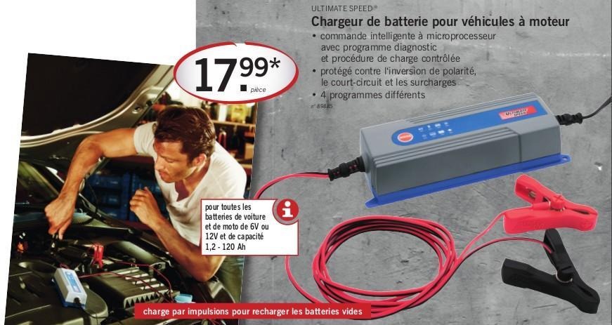

Je suis allé regarder, l'autre que j'ai, approchant, a aussi un écran et doit venir d'Aldi (marque ou modèle Top Craft et Ultimate Speed chez Lidl).
« Modifié: 18 Mars 2018, 13:32:55 par 900xj »
Celui dont je dispose est celui ci...j'ai quand même débranche la batterie, et en début de charge il était à 13 volts, un peu plus tard autour de 14 volts. Il a effectivement une position moto et maintien de charge. Je pense qu'éventuellement, il correspondrait à un usage batterie branchée.
En fait
En fait, je crois que ce qu'il faut éviter, c'est l'usage des anciens chargeurs, dont la charge était constante, et pour lesquels il fallait absolument surveiller le temps de charge.

Voilà, c'est celui dont je parlais sans écran.
C'est bien pratique pour les véhicules qui roulent peu. On est assuré d'avoir une batterie optimale quand on en a besoin et ça ne prend pas beaucoup de place.
Ma Rover 75 est dans le jardin sous une housse extérieure respirante (Tyvek, un peu fragile à long terme mais protège bien et pas d'humidité stagnante) avec son chargeur automatique branché et pas de souci depuis trois ans comme ça.
