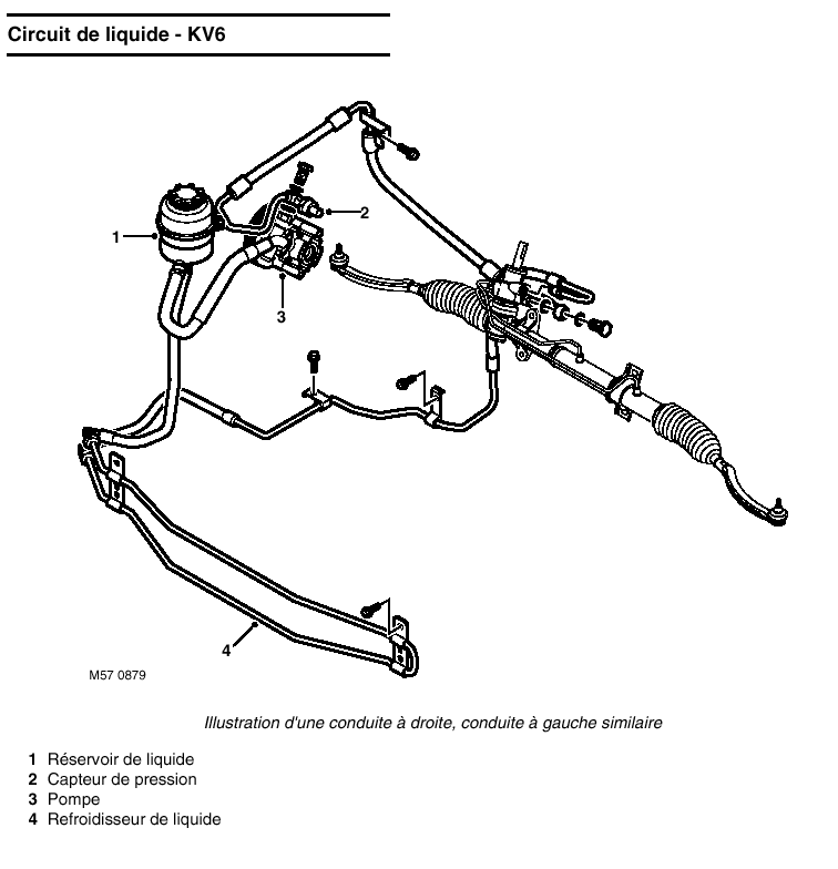

  • Messages: 4061
Il est là:

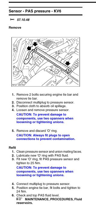

Gisele, désolé, mais c'est le tirant que tu as mis.
Le capteur est sur la pompe, voir plus haut.

  • Messages: 4061
C'est le tirant que j'ai mis parce que c'est tout ce qu'il y a sur la doc pour le changement du capteur. Il faut le démonter pour y accéder.
Pour Awekfr: de toute façon, même si il y en avait eu un, ça ne pouvait pas être ce capteur. Il ne sert à rien dans le fonctionnement de la direction assistée. Il sert juste à monter le régime de ralenti en cas de grosse sollicitation sur la direction (sur les modèles essence).
