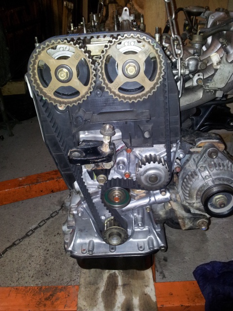

Juste savoir je cherche en image ou se situe la pompe à eau,
Pour ma rover 216 gti 1992 D16A9.
En image je les commander,sa sera pour la changer.
Merci encore a tous.

C’est celle du millieu,la pompe à eau en foto.
Merci c’est cool.

en haut les 2 poulies AAC
en bas celle du vilo
juste au dessus le galet tendeur
a droite pompe a eau

Ok celle de droite,à coter du galet tendeur.
je m’attendais pas à ça.
Sur tuto ce n’est pas expliqué,comment démonter la pompe à eau.

une fois la courroie ôtée, il y a 4 ou 5 vis clef de 10 pour oter la pompe a eau
