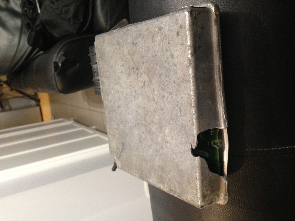

En effet je peux l'avoir à moins de 100€ sur Rimmerbros je me demandais aussi si ce n'était pas le moment de le changer, car en plus de ça le mien est dans un piteux état (boitier ouvert surement à cause d'un choc), l'ancien proprio voulait balancer la voiture donneuse à la décharge.. Donc il n'a pas été très soigneux.

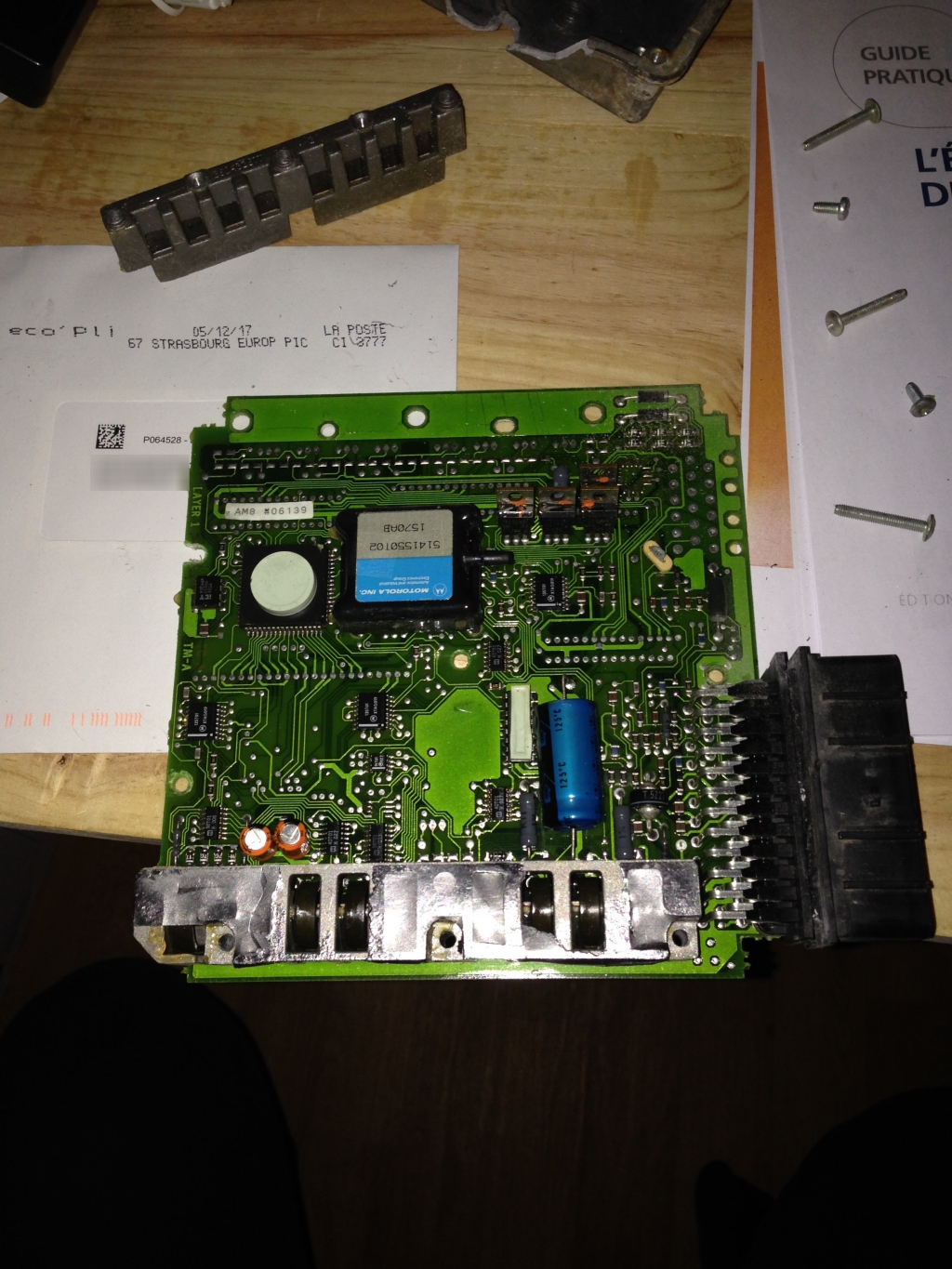

PETite photo qui montre qu'il est pas au top
Ah!!N'avais pas encore vu des comme ça!Une fois,j'en ai eu un qui avait été ouvert et dans lequel j'ai retrouvé une petite clé allen.Le véhicule ne démarrait plus et le calculateur était claqué mais le mystére est resté entier quand à la présence de cette clé.On rencontre rarement des trucs bizarres comme ça.
