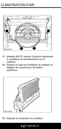

bonjour, merci de ta réponse jean luc tu me parle du petit radiateur celui qui et devant le grand je pense l'avoir vue peut être c'est une question bête mais y sert à quoi?
[75 CDT MK1] - Fuite radiateur
« Réponse #4 le: 28 Décembre 2017, 16:49:55 »

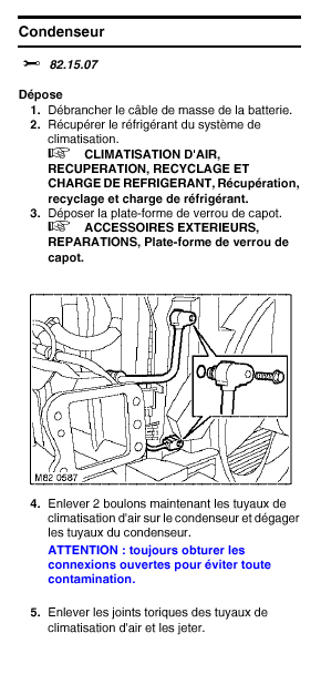

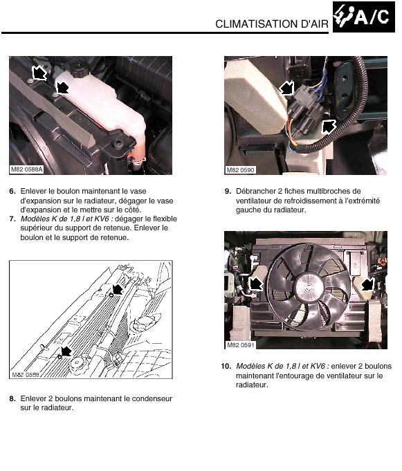

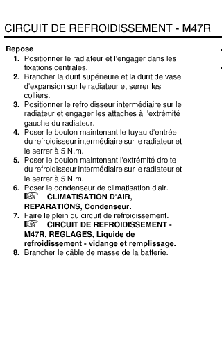

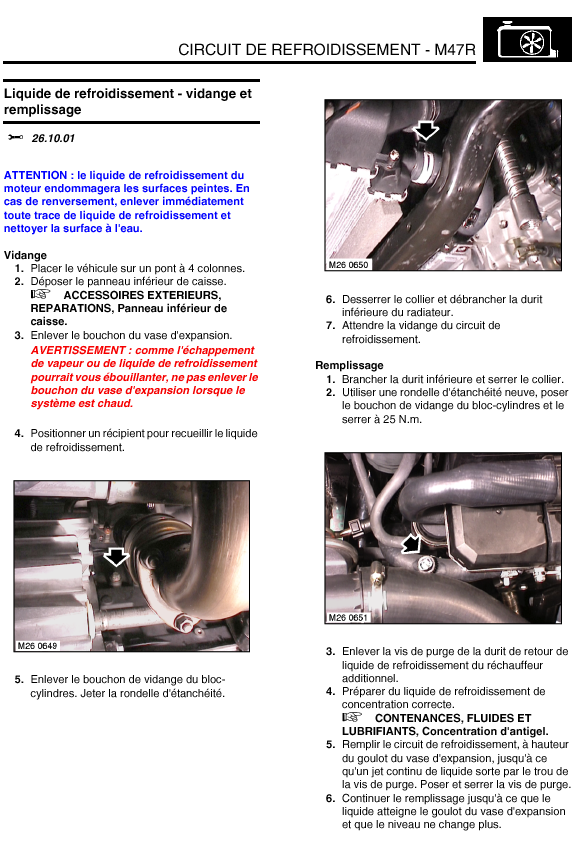

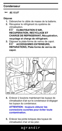

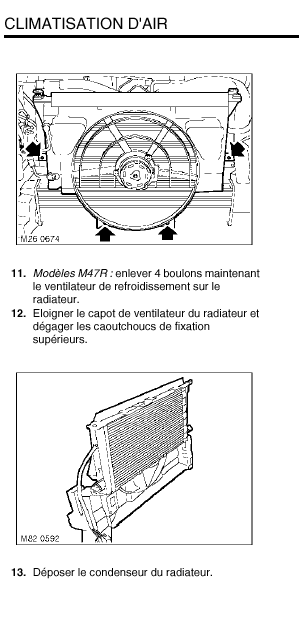

Le petit radiateur est le condenseur de ta clim.
La combine qu'il te donne évite de devoir vider (et donc remplir) le circuit de clim.

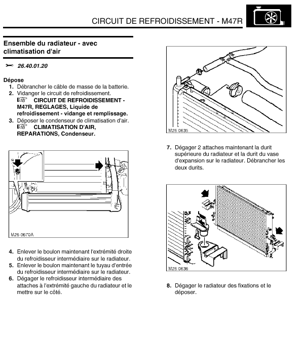

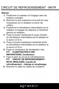

A tout hasard, tu peux retrouver ces documents dans le Rave, bible de la revue technique de la 75.
Ce rave est à disposition pour une somme très modique sur ce forum. Grâce à lui, tu pourras t'occuper de ta voiture plutôt facilement.

merci  de ta réponse, j'ai acheter la revue sur le forum  je crois que c'est suite a ton conseil mais je mis perd un peu c'est pour cela que je demande en plus des renseignements, je me sens plus alaise pour me lancé.d'ailleurs se condenseur de clim est pas raccorder au radiateur si je comprend bien?y a t'il besoin de débrancher la batterie?
bon je commande mon radiateur demain vous tiens au courant dés que je le monte.J'en profiterais pour faire un petit tuto. merci
