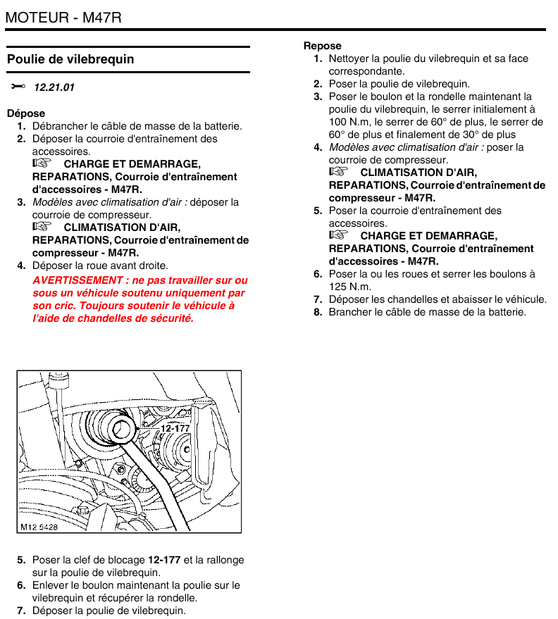

Bonjour à tous!
Jaimerai connaitre le couple de serrage de la poulie de villebrequin , encore un chantier en prevision ...  :wink:
autre chose , devrais changer les deux tendeurs de courroie , sachant que je compte 326000 km ?
Merci !   :wink:
  • Messages: 4044
[75 cdti mk2] - (mécanique) : couple serrage poulie villebrequin
« Réponse #1 le: 22 Décembre 2017, 09:03:38 »
100Nm suivi d'une rotation de 60°, puis encore 60° puis encore 30°. Si tu dois juste changer les courroies, il n'y a pas besoin de démonter la poulie. Pour les tendeurs, si ils ne sont pas bruyants, pourquoi les changer? Tu risques d'acheter du neuf qui sera moins bon que les vieux.
« Réponse #2 le: 22 Décembre 2017, 10:49:00 »
Merci "Gisele" ,  :wink:
Je compte tout changer préventivement , je ferai selon ta méthode ,et si ça ne passe pas , j ai la clés spéciale pour bloquer la poulie .
Ce qui me fait peur , c est qu ' un mécano à essayé il y a quelque temps avec une ralonge... et n a pas reussi .
Si ta methode ne fonctionne pas , puis je forcer sans crainte avec une ralonge  ou il y a t il un risque de casse de la vis ?
