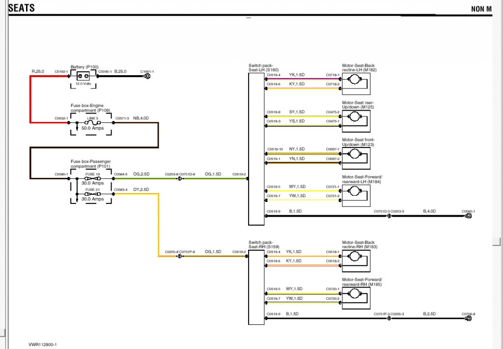

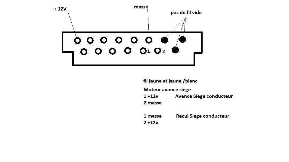

J'ai trouvé un plan (ci-joint) qui ne correspond pas non plus mais il m'a permis de trouver les fils du moteur avance/recul siège.
j'ai pu donc faire reculer et avancer le siège conducteur en ramenant soit le +12V et le moins sur les fils (jaune et jaune/blanc) selon le sens désiré.

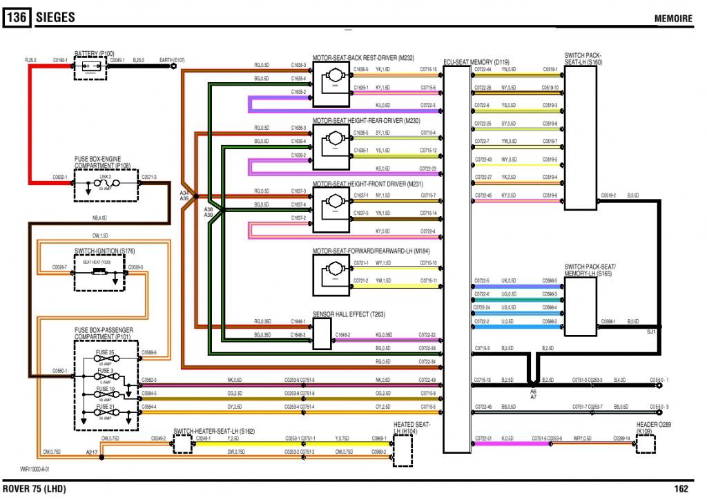

J'aimerais quand même avoir le bon schéma pour pouvoir tester tous les moteurs et les entrées du module ECU HHF10001 car je suis toujours en panne et ne sait si le module ou la commande (boutons) est HS.
Je joins en complément le schéma que j'ai fait de la prise siège puissance ainsi que le schéma le plus prés de ma configuration.
Par contre mon manuel voiture m'indique les fusible en 51 et 53 je ne comprends pas par rapport aux différentes discussion sur le sujet.
Ma voiture est spéciale ? (je joins la doc)

Ce qui est étonnant, c'est que d'après ton schéma, il n'y pas d'ECU pour tes sièges. Alors que d'après mon Rave,il y en a un.
alas54
  • Messages: 91

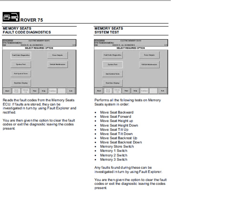

j'ai pourtant bien un ECU ref HHF100101 et je suis incapable pour le moment de savoir si c'est lui en panne ou les infos lui arrivant exemple boutons du siege et/ou verrouillage si véhicule en marche etc...
j’essaie de demander si avec le logiciel TOAF on peut tester les entrées sorties de ce modules mais personne ne répond (il me semble avoir vu qu'avec le module SMAC de TOAF c'est possible sinon j'ai vu cette page de Testbook
