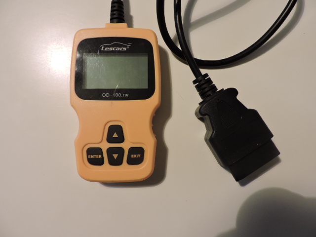

J'ai acheté le cable OBD bleu - avec la disquette -- j'ai téléchargé le TOAF -- mais je ne savais pas qu'il me faut shunter deux fils comme sur  le petit boitier noir OBD 2 , qui ne me sert qu'à remettre le compteur "vidange " à zéro !!       Merci de l'info  !!
J'ai aussi acheté ce boitier ...mais qui ne s'ouvre pas --- Donc surement inutile sur nos 75 ???
Il indique les trs/minute  -- Il y a bien une fonction "effaceur" voyant défaut ...mais une foi utilisé , il me marque "voyant éffacés " Mais ils sont toujours allumés !!

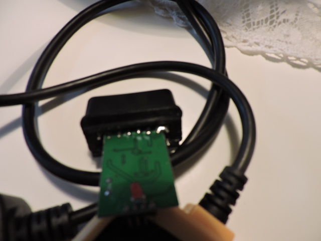

Je viens d'ouvrir la prise du boitier bleu ...Pour moi , la fiche 7 et 8 sont déjà shuntées !!   si je ne me trompe pas !!
A votre avis ??
Quand je connecte le tout sur la 75 ..ça me marque sur l'ordi ... " erreur connection "
Une idée -- un conseil --- :) :)
Excuses pour les photos -- je suis à l'age de "l'argentic" ...me faut sortir le manuel "numérique" !! :lol:

Les pin 7 et 8 shuntés d'origine?!?  :eek: Tu l'as eu d'occase?
Mais bon, comme ce sont ceux là qui doivent être shuntés...
Quant à la connexion au pc, j'ai eu pas mal de souci pour que ça fonctionne.
Déjà, je n'ai réussi qu'avec un pc équipé Vista, alors que tout le monde le fait tourner sur XP. Et mon vieux pc dans mon garage est XP mais niet.
Il ne faut pas que le port soit numéroté plus de 4 ou 5, je ne sais plus. Et mon câble VAG ne fonctionne que sur un port 22!!!
Quand tu mets en fonction ton TOAF, il te demande de te connecter sur un port. Fait plusieurs essais et tu devrais y arriver.
Et si ton port est au delà de 4 ou 5, il y a une explication dans le TOAF.
Il y a quelques spécialistes de ce bidule ici qui vont certainement t'aider, hein?  :wink:
