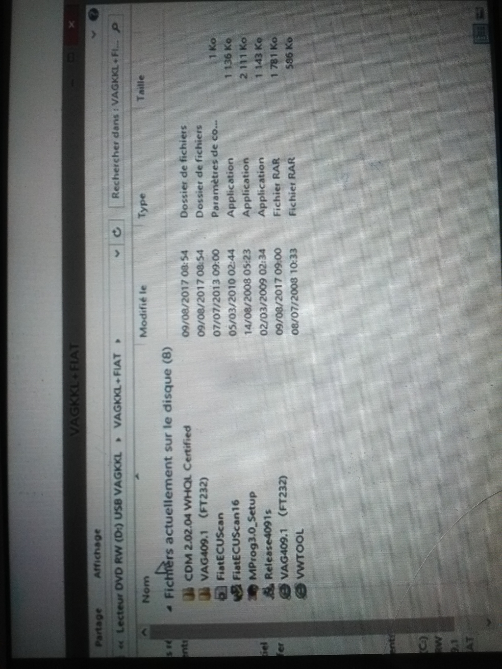

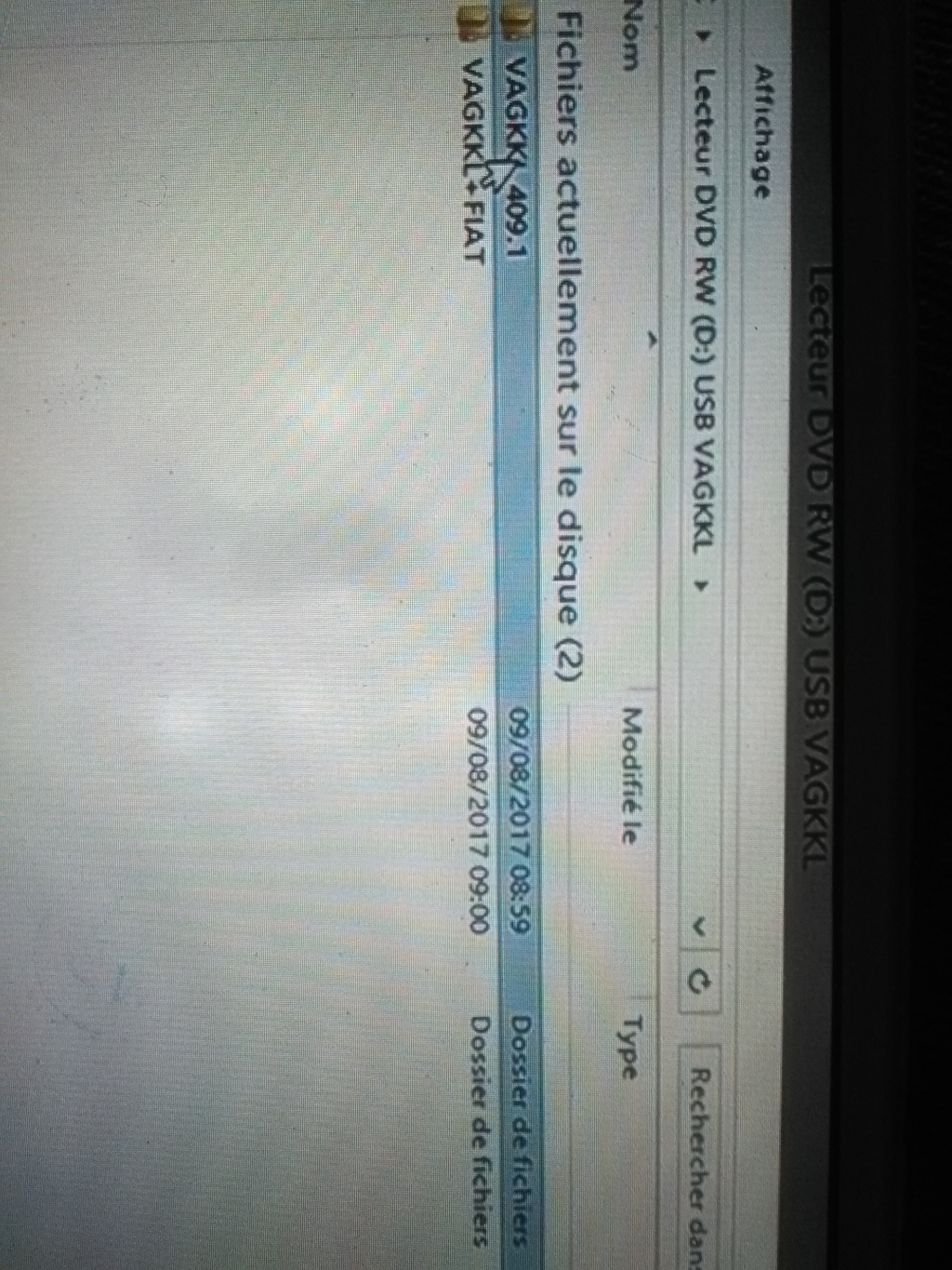

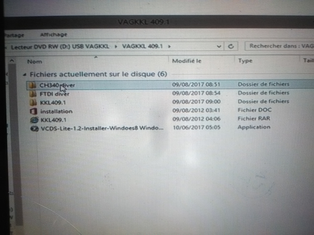

J'ai regardé à nouveau merci tu a raison le cd va sur mon lecteur je comprends pas comment ça se fait que j'ai rien vu enfin, maintenant il y a 2 fichiers qui s'ouvre si j'ouvre le premier le vagkkl409.1 il ouvre à nouveau six fichiers ou aller après. Et sur le deuxiéme fichier sur la sur premiére page il y a marqué vagkkl+fiat et si j'ouvre celui-ci il m'ouvre 8 fichiers pareil ou aller après.Je vous ai pas mis de photos pour expliquer je suppose que se qui on ce câble on eu les mêmes fichiers si quelqu'un ces quoi faire merci.
[75 cdt mk1] - quel modèle odb
« Réponse #53 le: 09 Février 2018, 10:23:24 »
Photos?

  • Messages: 526
[75 CDT MK1] - Quel modèle odb
« Réponse #54 le: 09 Février 2018, 12:15:28 »
voilà les photos c'est pas évident à savoir où on  doit aller.

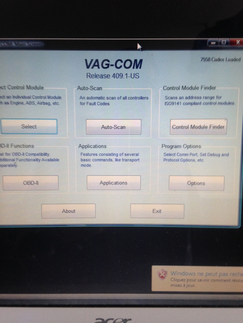

« Réponse #55 le: 09 Février 2018, 14:23:04 »

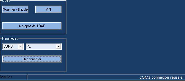

Je ne sais pas ce que tu as fait, mais il faut installer le VAGcom une fois le mini disque inséré.
Une fois installé, voilà la page que tu obtiens quand le mets en fonction.

  • Messages: 4061
« Réponse #56 le: 09 Février 2018, 15:59:16 »
ou aller après.
Après, tu ne vas nulle part. Tu installes ça sur ton PC qui installera les drivers. Quand tu te sers de TOAF, tu n'a rien de plus à ouvrir que TOAF, le reste se débrouille.
Mais encore une fois, TOAF ne fonctionne que sur PC, pas sur smartphone ou tablette.
« Réponse #57 le: 09 Février 2018, 17:25:45 »
De toute évidence, tu as un problème d'installation des drivers.
Installation Toaf sur pc windows :
1 installer le logiciel
2  Brancher le câble USB du VAG KLL sur le pc. Ton pc va détecter le boîtier VAG et demande l'installation des drivers
3 Installer les drivers qui sont sur ton  mini CD dans le répertoire ftdi
4 ouvrir TOAF, sélectionner le port com correspondant au boitier, appuyer sur le bouton connecter, l'information connection réussie apparaît dans la barre en bas.
« Modifié: 09 Février 2018, 17:34:58 par ugo »

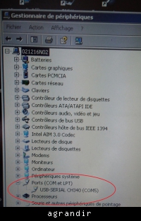

« Réponse #58 le: 09 Février 2018, 18:21:33 »
Il faut logiquement être sur un port de plus de 4 (com4) pour que çà tourne.
Mais bon, le mien pour tourner m'a trouvé un port 22  :eek: et sous Vista.
Jamais voulu fonctionner avec XP  8O
« Modifié: 09 Février 2018, 18:22:06 par Orgiswing »

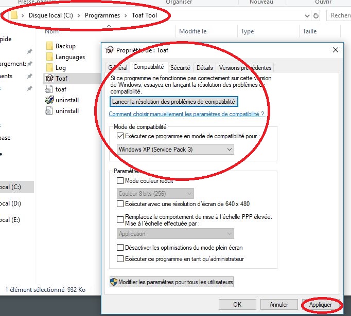

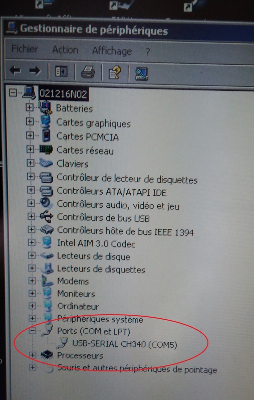

« Réponse #59 le: 10 Février 2018, 11:45:17 »
Sur xp, pour que TOAF fonctionne, il faut minimum le service pack2 installé
et effectivement sur com5
Sur le post précédent la photo montre Toaf installé sur Windows 10, si vous avez des problèmes de fonctionnement sur Windows vista, 8, 10, essayez la manip suivante:
aller dans le répertoire d'installation, clic droit sur l'exécutable, mode de compatibilité, choisir un mode de compatibilté dans la liste, valider...Essayer
