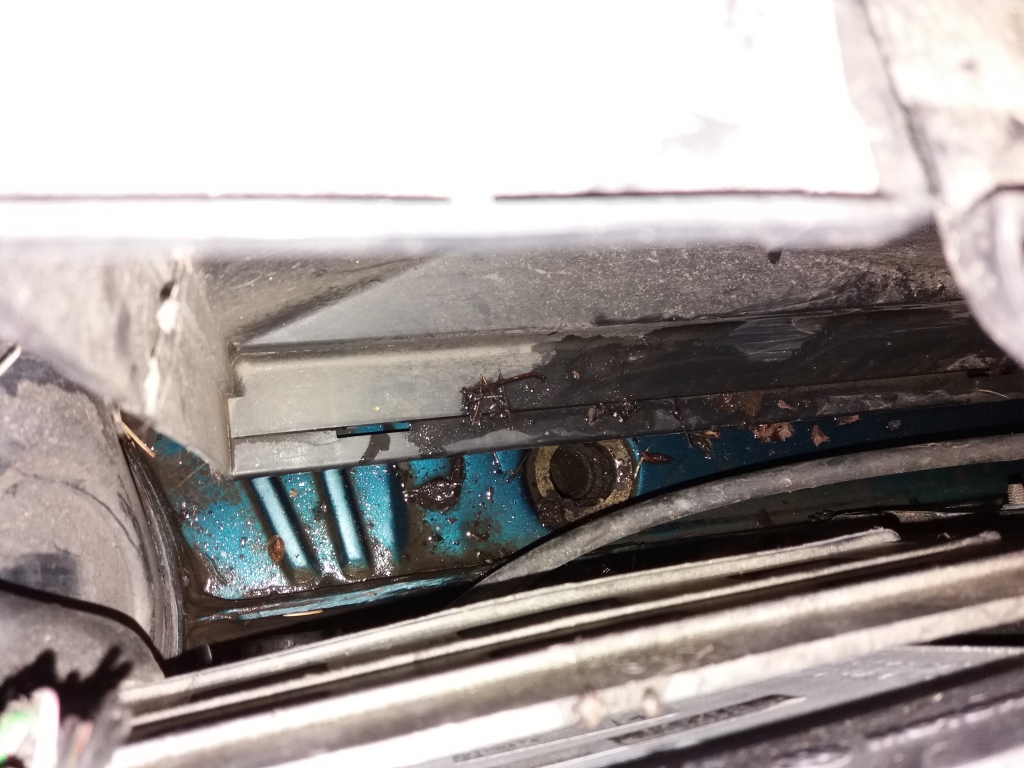

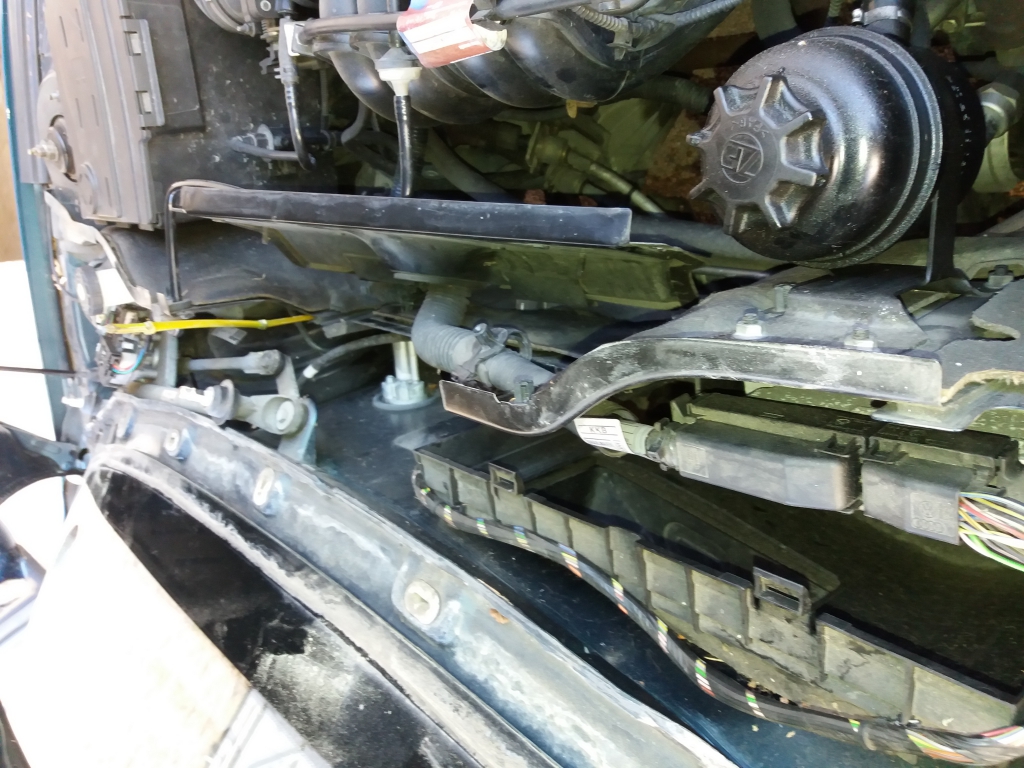

Les drains cachés se trouvent sous la baie de pare-brise, tu dois démonter les bras des essuies glaces, puis la baie plastique et tu les trouveras, celui côté passager est très visible, à côté il y a le filtre d'habitacle et le calculateur, l'autre est caché sous le servofrein, pour le déboucher faut y aller par le bas du véhicule.

en effet il y en a un sous le filtre habitacle que j'avais repéré et le dernier est bel est bien sous le servofrein!
Quelle galere pour y acceder! demonter le cash en bas du pare brise et les essuis glace, enlever le joint et, pour acceder par en haut, une partie du support transversal se demonte, permettant un passage et une meilleure vue! j'ai reussi a le deboucher grace a un  morceau de bambou fin, donc souple.
Une quantité uncroyable de merde en est sortie sous la voiture!! Puis j'ai versé une bouteille d'eau, tout s'ecoule désormais a merveille!
