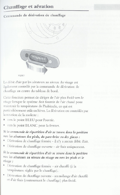

Bonjour à tous, j'ai un petit problème de chauffage sur ma 75 cdti, en effet le chauffage marche super bien sauf dans la partie supérieure et à la sortie du milieu à l’arrière là pas d'air chaud, en automatique ou en manuel. J'ai purgé le circuit de refroidissement en mettant le chauffage à fond, résultat idem, la clim que j'ai réparé  marche super bien (air froid en haut) à l'avant comme à l’arrière.
Si vous avez des idées merci d'avance.

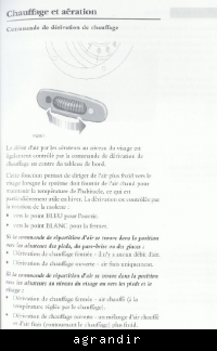

Tu n'as pas de problème, tout ça est normal. L'aérateur à l'arrière de la console n'envoie que de l'air frais ou froid et les aérateurs supérieurs aussi, à moins que tu n'aies tourné la petite molette au milieu du tableau de bord vers les point blanc, auquel cas, et dans certains cas, ils peuvent envoyer de l'air chaud:

L'air chaud arrive à l'arrière par des bouches sous les sièges avant.
