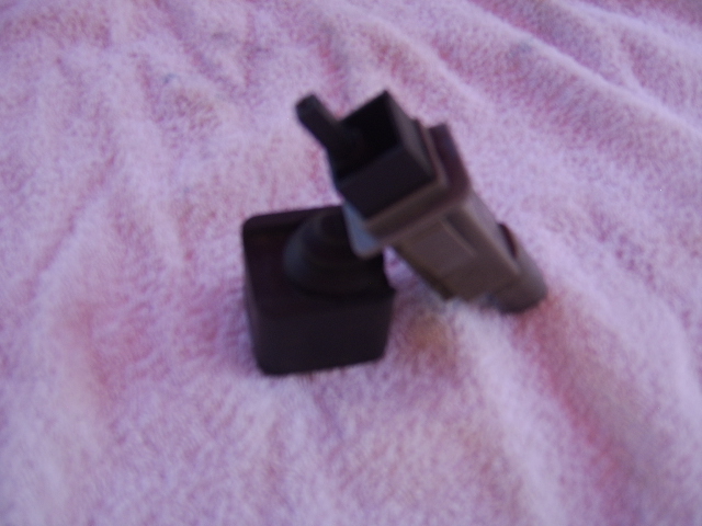

« Réponse #18 le: 25 Mai 2017, 17:08:12 »
Contacteur --- Le Retour !!! :)
ça y est , depuis 4 jours , c'est bon -- voyant éteint -- plus d'alarme !!
Voila le fautif  !!
Après avoir démonté tout le système du coffre  , passé du temps --  C'est le contacteur du capot moteur qui est HS .  Je l'ai débranché et plus rien !!
Du coup , au placard . En attendant d'en trouver un autre , j'ai isolé les branchements , sans shunter ....
Par contre , merci Patdu62 , j'ai sorti 5 morceaux de rivet ... :wink:
Reste à voir du coté voyant air bag ...toujours allumé après avoir changé les connections sous les sièges !!!  :( :(
Il doit y avoir déjà des sujets traités là dessus ...... :recherche:
Bon long week-end pour ceux qui peuvent en profiter .... :saletetedeconquiditaurevoir: :saletetedeconquiditaurevoir:
