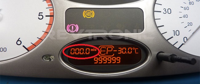

Non,c'est le totalisateur dont tu parles.L'odométre se situe à gauche.Comme sur la photo.C'est le chiffre que j'ai entouré en rouge.C'est ce qu'on appelle aussi,le compteur journalier.Rien ne peut t'indiquer si elle à le bon kilométrage ou pas.Il faut savoir quand méme que si un bloc instrument à été remplacé,il prend automatiquement le kilométrage du calculateur moteur.ça m'etonnerait qu'il y ait eu de la bidouille mais certains sont trés pro.Trés difficile de savoir.
