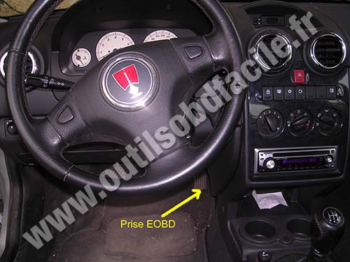

Par contre, en ce qui concerne le diag tu penses à quoi ? La prise OBD ? Il me semblait que la 200 était trop vieille pour être compatible avec les boîtiers de test... ou faire un diag au T4 chez un garagiste ? Si c'est ça, je n'ai aucune idée d'où on peut trouver quelqu'un d'équipé vers chez moi (région de Marseille)
Je perds pas espoir mais ma femme ne veut plus la conduire pour aller bosser (elle a peur du rodéo aléatoire et de rester en rade sur la route...)
[220 Di/SDi] - (mécanique) : à-coups moteur et fumée noire
« Réponse #9 le: 02 Juillet 2017, 23:17:48 »
Je pense effectivement à un diag OBD.La prise est sur la photo que je te met.C'est l'image d'une rover 25 et elle est moins accessible sur la 200 mais c'est le même emplacement.Elle est toujours montée à l'envers et il faut obligatoirement la déclipser de son support pour pouvoir connecter un appareil.A part le T4,je pense que le KTS de chez Bosch doit pouvoir au moins lire les codes et permettre une vision des principaux paramètres.Certains garage du type AD ou Top garage doivent être équipés d'outillage de ce type.Rien ne t'empéche de leur demander d'essayer.ça ne prends que 5 minutes pour l'essai de communication.Tu leur prépares la tache en déclipsant la prise de son support et tu leur dit bien de juste lire les codes et c'est tout.Tu demandes bien évidemment le tarif avant de commencer.

Oui je sais où elle est, je l'ai déjà utilisée pour commander des télécommandes supplémentaires (et le code de déverrouillage manuel), maintenant faut que je trouve un garage équipé... merci pour ton aide.
