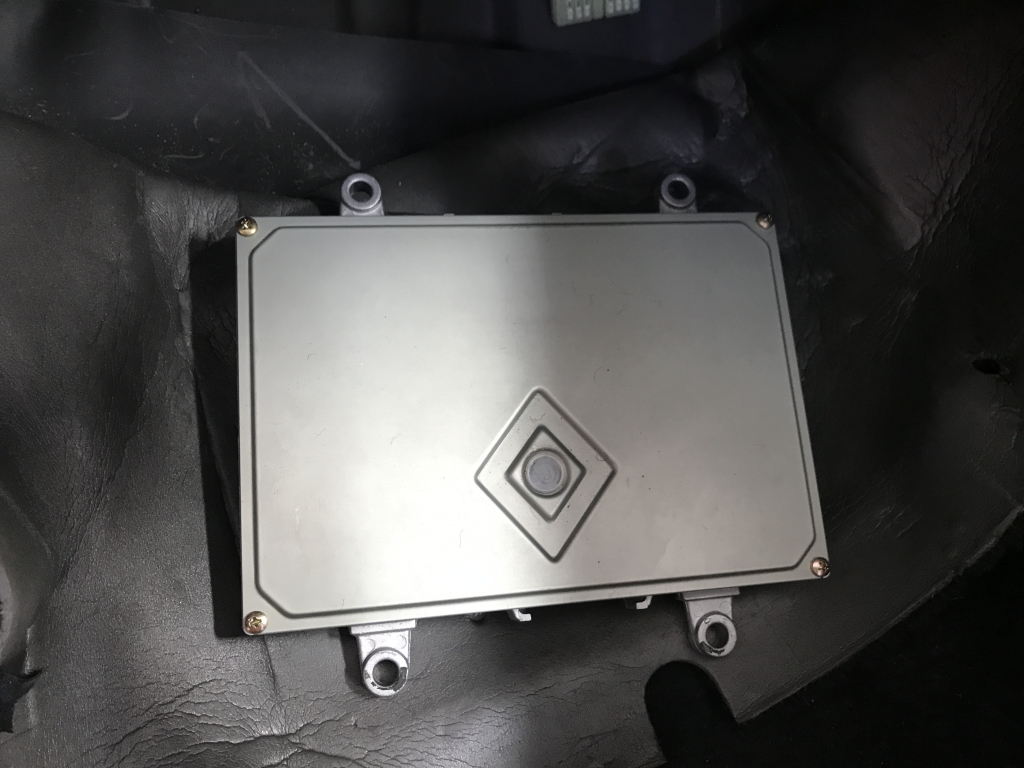

Je n'ai pas la diode du boitier ECU qui s'allume en aucuns cas !

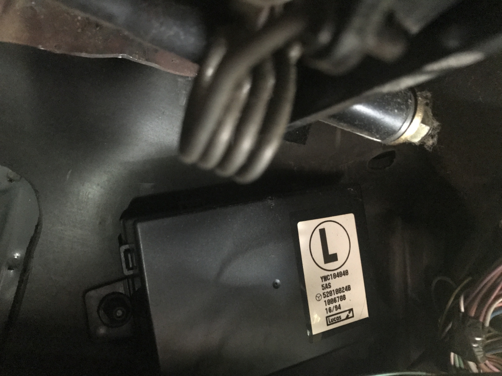

Avec la clé en position démarreur un relais fait "clac" juste à côté de la centrale antivol Lucas  ( gauche au dessus du boitier à fusible ).

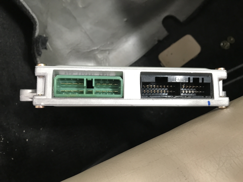

En débranchant la fiche blanche de l'ECU le démarreur s'enclenche à l'aide la clé .
Si quelqu'un pourrait me dire si la diode de l'ECU clignote ou pas quand la voiture est sous alarme ce serait génial B-)

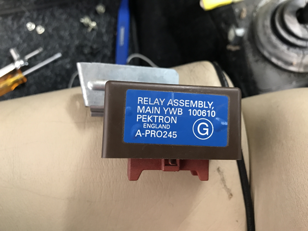

Tu as essayé de changer le relais en question qui fait "clac"? C'est sans doute le main relay et il est peut-être défectueux.

je peux pas te donner l'info pour le calculateur, ma voiture est démontée, mais je crois que la led s'allume un court instant à la mise sous contact

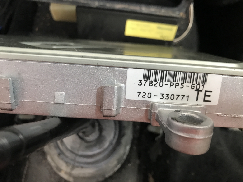

euh dis voir je vois un boitier lucas 5AS, tu es sur que c'est un D16 sous le capot ?
edit: ah surement, gestion PP5
Je confirme!elle s'allume mais vraiment juste le temps d'un battement de cils.

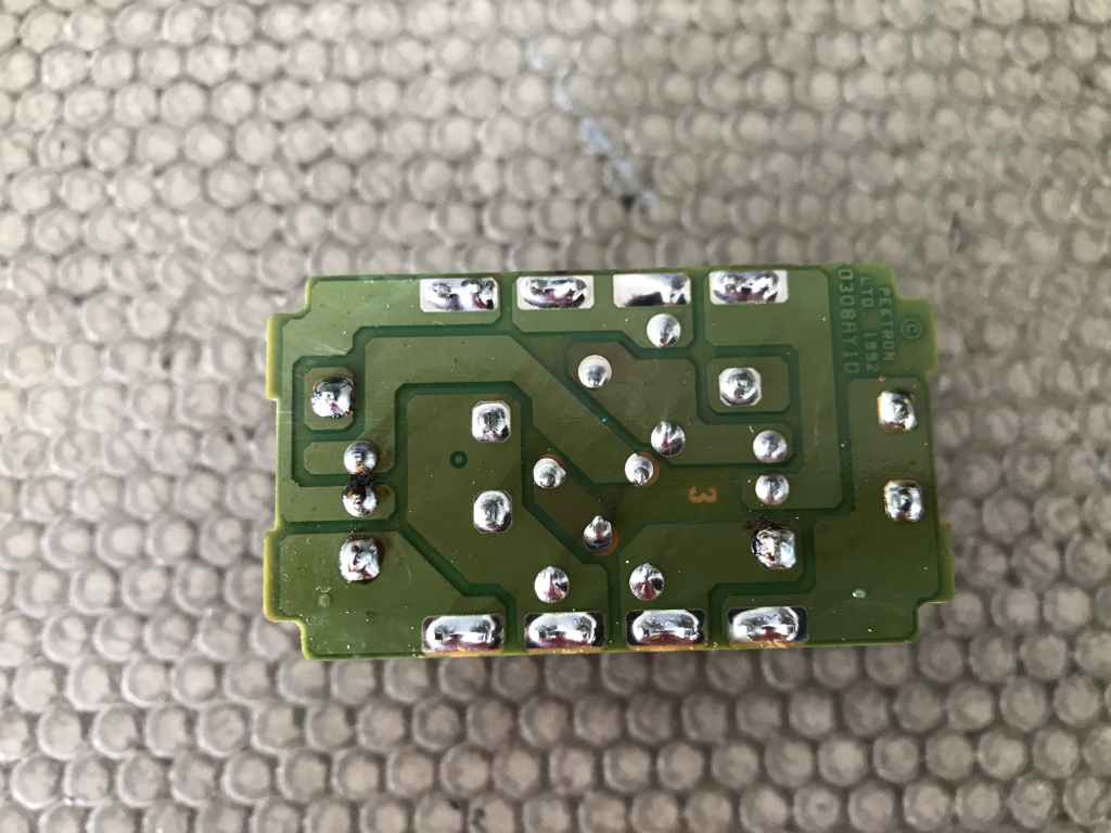

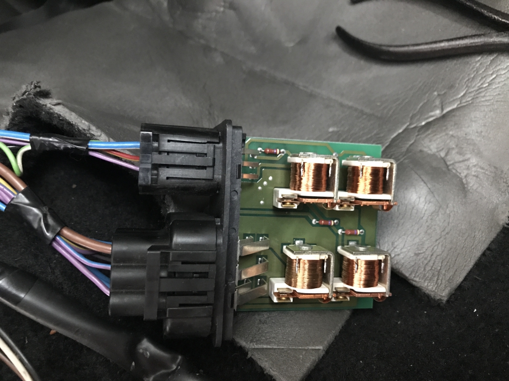

Voilà les news , après avoir contrôler et refais quelques soudures du relais double+ ecu + un autre boitier avec 4 relais  nettoyage contact relais (boitier du bas de la console )
Revérification du circuit relais double et là, il manquait une alimentation à la borne 6 ! la cause fusible F14 de 10A ( boitier sous volant ) fusibles pourtant contrôler au début.

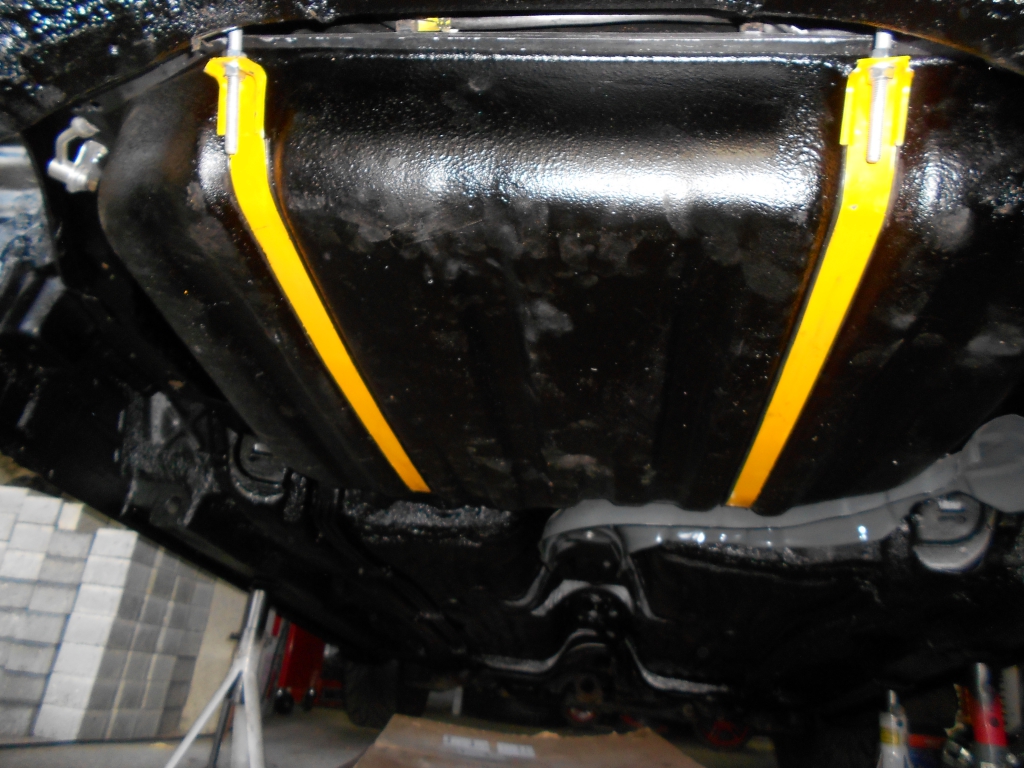

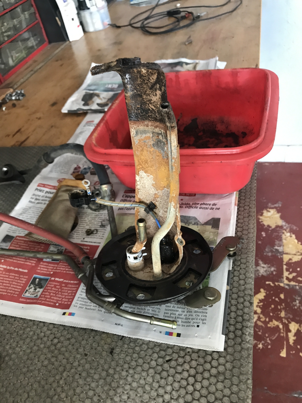

L'explication pompe à essence grippée ! Démontage réservoir Après dessertissage et nettoyage la bête à démarrer après un long silence de 9 années et comme c'est un moteur Honda cela tourne parfaitement rond comme si l'on venais de l'avoir fait tourner la veille B-)
bien bien
heureusement le réservoir se démonte bien
VSOP
  • Messages: 29
La vache ! Y a pas un accès à la pompe sous la banquette arrière ?  :eek:
Démontage obligatoire du réservoir... ? Ça m'est déjà arrivé deux fois et je suis presque sûr que le mécano n'avait pas démonté le réservoir  :?
'Fin c'est peut être normal en fait...
non pas d’accès, démontage obligatoire, mais ça se fait très bien, deux écrous a dévisser pour détendre les sangles de maintien
