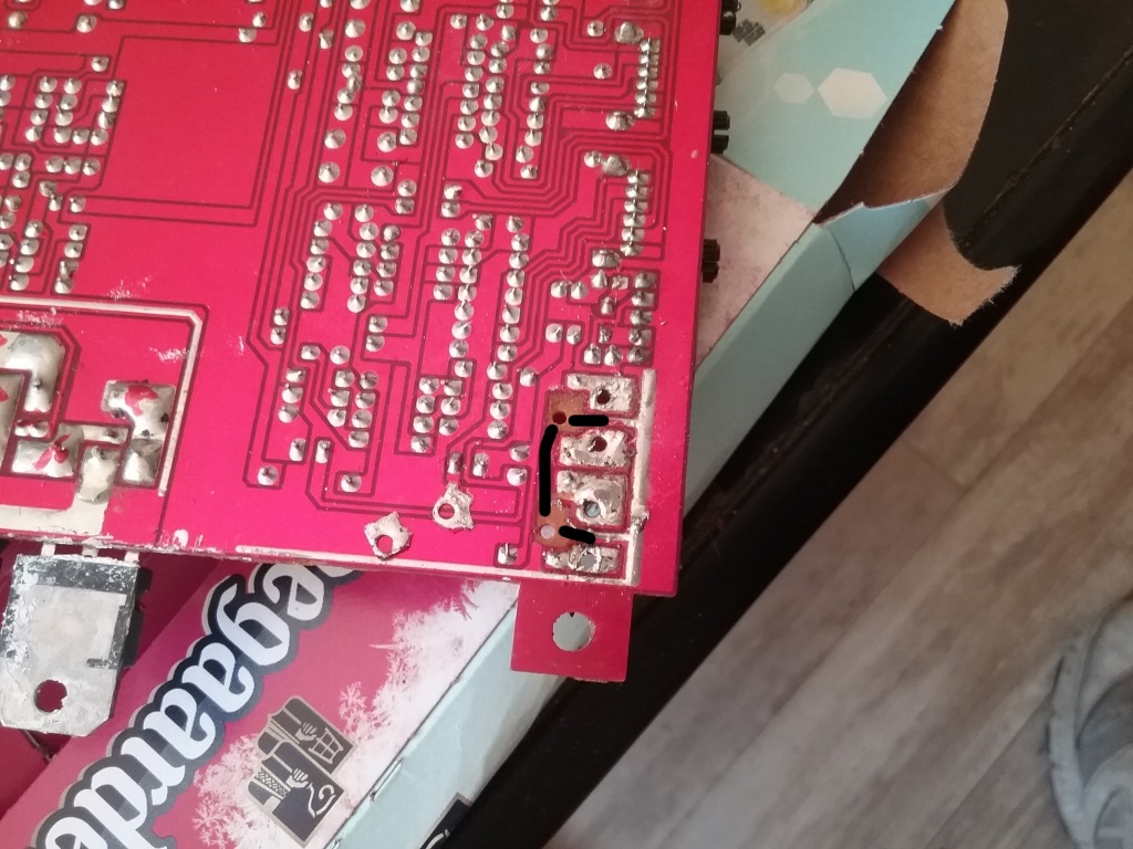

Jai un leger soucis avec lampli qui squattais larriere de ma zr .a force de passer trop vite dans les virages , lampli bougeait ce qui a eu pour effet de peter les soudure des prises rca , donc du son de temps a autre .
Mon soucis cest que jai demonter lampli pour changer le bloc rca , et jai eu droit a ca .
 Est ce que ca peut se recoller ?

Eh ben non. Du moins pas sans le matos qui vas bien.
Par contre, tu peux refaire le routage avec un fil de bonne section.

Papier de cuivre, colle pour substrat, plaque chauffante ...
Bref du matériel pas forcement courant, si tu n'est pas dans l'électronique.
Comme le dit AntoSDi, un pontage fera largement l'affaire.
Par contre, ne chauffe pas trop fort.
Car sur les CIs qui on un peu de vécu, les pistes se décolle de peur ...

La colle conductrice à une résistance.
Cela risque de modifier le fonctionnement.

Fait plutôt un bon strap qui coûteras encore moins.
Juste du temps.
La colle, s'est bien pour de la bidouille sur un coin de table et en provisoire.

a la vue de la photo tu peus me dire ce que je dois y faire et ou ?
jai pas vraiment envie de faire encore plus de la merde  :(

Les straps sont tracé en Noir :
Se sont des retours de masse, donc tu gagne à ne pas avoir à gratter le vernis pour atteindre le cuivre.
Tu repars de la partie étamé (grise) vers un plot, et tu le fais de chaque coté.
Puis tu relie les plot entre eux.
Si tu du fil de cuivre rigide en 1.5mm se sera le top.
Tu coupe le longueur voulus, tu le met à nue et tu soude.
