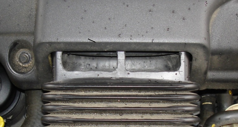

Bonjour à tous !
J aimerai savoir quels sont vos avis sur cette modification  d' entrée air ou si vous aviez des suggestions sur ce sujet .
Merci !   :)

Il semble que le gros du débat soit :
Faut il privilégier le volume d' entrée d'air ( photo ci dessus ), plutôt que sa fraicheur , la prise d 'origine au niveau de la calandre étant  plus réduite mais captant de l' air plus frais !

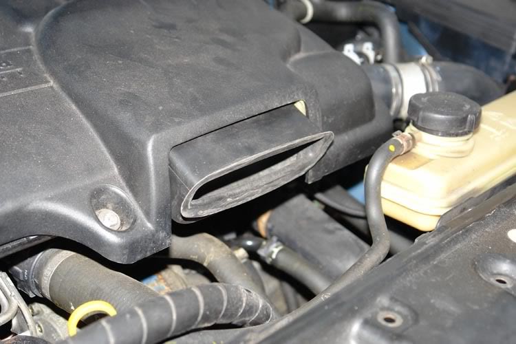

« Réponse #2 le: 24 Mai 2017, 18:54:08 »
Sur la mienne, j'ai fait comme ça. Un compromis:

« Réponse #3 le: 25 Mai 2017, 15:04:17 »
Idem que gisele.
Je pense que c'est un bon compromis.
Comme çà depuis un paquet de kilomètres et aucun souci. Sans parler comment le moteur respire mieux.

« Réponse #5 le: 27 Mai 2017, 01:22:21 »
Avec la modification le gain est surtout en bas régime.
J'ai déjà de la poussée dès 1200 tr/mn.
Sans parler du fait qu'en accélération franche et haute dans les tours, pas de fumée noire derrière.

Bonjour à tous !!
Hier , vendredi !! j'ai fait cette transformation ....rien de plus facile , et sans frais !!!  :wink: :wink:
Je n'ai fait que 50 km , donc , pas de verdict pour l'instant ! Mais je me suis aperçu que l'espace entre cette nouvelle entrée d'air et le capitonnage du capot est minime !! On devait pouvoir remplacer l'arrivée en "acordéon " qui doit freiner l'entrée  !! Mais après , c'est le pincement de l'entrée juste au dessus du radiateur qui gène ....Comment peut respirer un moteur par si peu de surface d'entrée ??
Le filtre à air étant mal placer à l'arrière , pas beaucoup de transformation possible et il aura toujours chaud !! Sinon de faire un truc horrible du genre percer le capot avec de grosses entrées ...voir "Car restauration" ...( RMC) ..
    :saletetedeconquiditaurevoir: et bon week-end ...A TOUS ...
[75 cdti mk2] - (mécanique) : modification entrée air
« Réponse #7 le: 27 Mai 2017, 22:47:33 »
Les deux entrées supplémentaires sont près du capot, mais le supplément par rapport à l'entrée d'air d'origine est suffisant.
