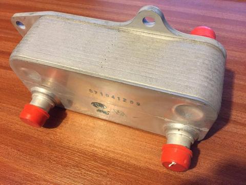

Je viens de voir cette info concernant les KV6:
Echangeur eau/huile (pas sur tous les modèles) qui pose un problème équivalent au joint de culasse.
https://www.dmgrs.co.uk/collections/kv6-engine-parts/products/75-zt-kv6-engine-oil-cooler-kv6-pbc000031
A voir
C'est vrai
Si l’échangeur refroidisseur d'huile est percé il y aura un bon mélange d'huile+LRD=mayonnaise mais tu n'auras pas une pression dans le vase d'expansion ni des bulles d'air  :?
Faut s'orienter plutôt vers dépose des deux culasses malheureusement  :(
Aussi avant tout faut vérifier le bon fonctionnement du ventilateur moteur, les essences sont très sensibles au surchauffe et si le ventilo ne fait pas son boulot les dégâts sont inévitables, c'est la cause la plus fréquente de la détérioration des joints des culasses sur le KV6
