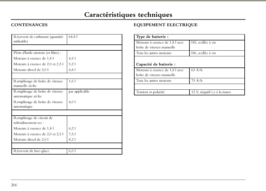

pour les fluides
http://www.rovermg.fr/index.php?topic=12794.0
contenance sont dispo dans le manuel conducteur page 266
« Modifié: 10 Mai 2017, 12:23:32 par un modérateur »

pour les fluides
