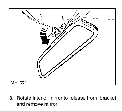

j'aimerai savoir comment on demonte ce retrovieur central ?
on tire , on tourne , on deboite avec tournevis ?

Si j'ai bonne mémoire, il faut pousser vers le plafond ;)

La doc n'est pas très claire. Il faudrait tourner l'ensemble retro-bras de maintien, comme si tu le dévissais du support...
Le Rave parle du rétro intérieur photochromique.
Pas certain que ce soit pareil pour un "normal".

Tu tournes jusqu'à ce que tu sentes qu'il se relâche.Dans un sens ou dans l'autre suivant ta préférence.Environ 1/3 de tour.

c'est bien ca , il suffit de tourner dans les sens des aiguille d'une montre bien que je pense que ca fonctionne dans l'autre sens aussi .on tourne et ca se deboite tout seul sans forcer . merci !

Tu fais bien sur en sens inverse pour remonter.ça fait un peu peur la premiére fois.C'est assez ferme et on a toujours peur de casser.Mets un peu de gras pour remettre si tu veux.Une fois installer,pas de danger qu'il se barre!!
