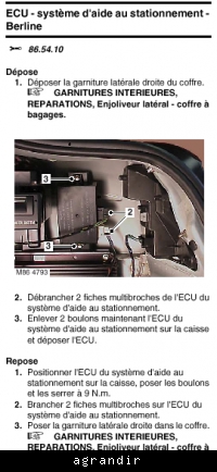

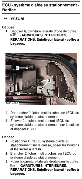

Hello Gwenn
As-tu vérifié les câblages et raccords au niveau de ton ECU d'aide au stationnement?
« Modifié: 17 Mars 2017, 13:15:14 par Orgiswing »

« Réponse #12 le: 18 Mars 2017, 01:10:00 »
Coucou !
Alors non c'est la seule chose que j'ai pas faite je crois,
Merci pour l'idée j'essaie ça dès demain !
