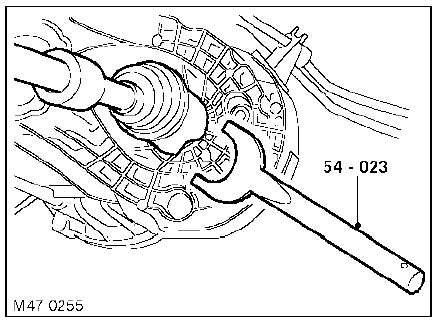

« Réponse #3 le: 27 Février 2017, 19:16:48 »
En bricolant un outil de ce genre, ou avec deux grands tournevis, on y arrive.
