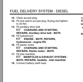

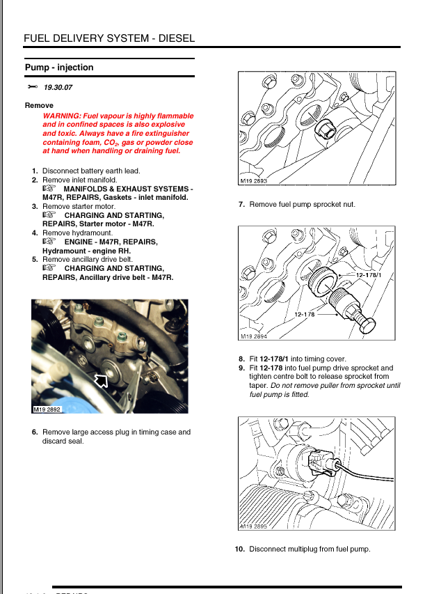

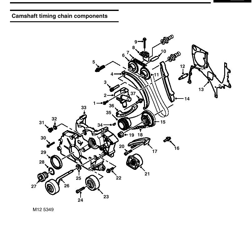

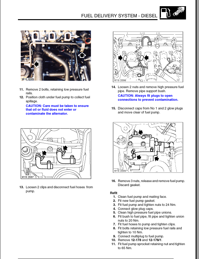

Normalement, pour éviter que la poulie d'entraînement de la pompe (repère 15 sur la vue éclatée) ne tombe au fond du carter, il faut enfiler un outillage qui va maintenir cette poulie en place le temps où la pompe sera retirée. C'est semble-t-il la seule contrainte. Pas de calage particulier de la pompe.
La procédure:
