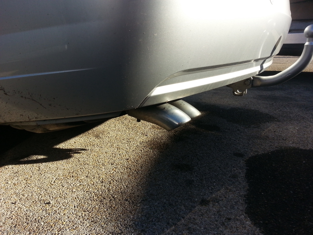

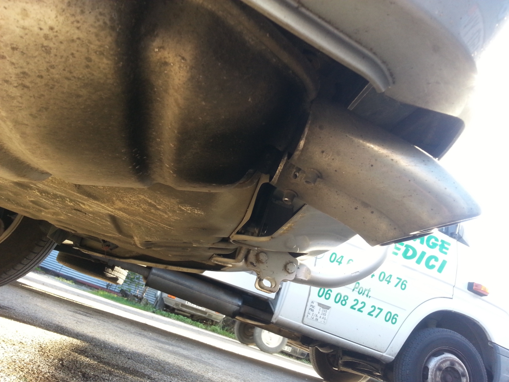

« Réponse #31 le: 06 Décembre 2016, 17:08:57 »
Vu cet après-midi pendant que le garagiste réparait l'allume-cigares et changeait les coques des rétros .
LORD-NICO
  • Messages: 743
[75 cdti mk2] - pots d'échappement
« Réponse #32 le: 06 Décembre 2016, 17:25:38 »
Les embouts d'origines ont du ètre raccourcis , pour passer les coudes !! même système que moi --- un peu plus classe !!
« Réponse #33 le: 06 Décembre 2016, 17:45:40 »
C'est vrai qu'esthétiquement parlant, c'est pas mal.
Mais, ces tubes ont un poids, et ce qui s'affine en premier par le passage des gaz et la corrosion sur un silencieux est la partie arrière, côté sortie.
Attention que le poids de ces tubes avec les secousses n'amènent pas rapidement une déformation.
D'autant plus qu'on est là sur le silencieux d'origine vu la forme.
