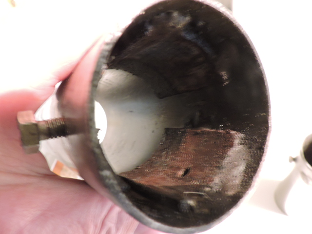

« Réponse #22 le: 05 Décembre 2016, 14:29:50 »

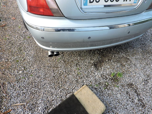

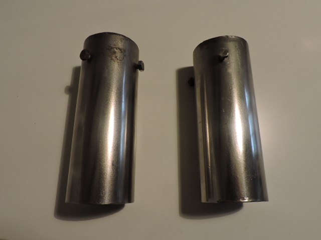

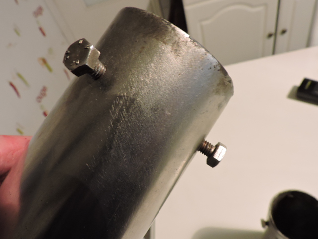

Voila ce que ça donne avec des pots orientés vers le bas !!
fabrication artisanale !!
Diamètre extérieur : 60
diamètre intérieure : 52 / 54 , suivant le tube inox que tu as !!-- Tu soudes des renforts , à l'intérieur , au niveaux des filetages pour avoir une bonne épaisseur ! ( trois en tous , mais deux seulement seront filetés car sinon , tu ne peux pas mettre un troisième boulon !!
Longueur du tube --- 160 --- tu peux mettre un peu moins --question esthétique --
Et ça donne ça --- Je ferai une coupe en biseau par la suite --- se sera mieux !!
Après essaie --- ça ne claque pas à la carrosserie --- pas de problème --

« Réponse #23 le: 05 Décembre 2016, 15:42:55 »

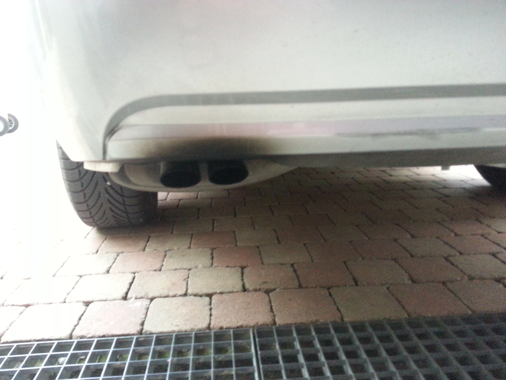

Je ne voudrais pas te porter la poisse, mais il n'est pas dit que les traces noires ne seront pas plus grandes sur ton pare-choc.
Le problème restant le même, à savoir l'évacuation des gaz (mal) brûlés, les tourbillons d'aérodynamisme créés par la voiture vont peut-être remonter plus haut.
A voir à l'usage.
A par çà, c'est plutôt sympa et çà change le cul de l'auto.

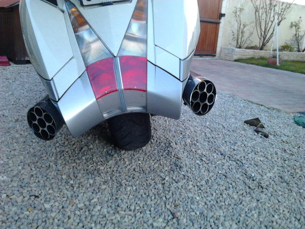

Pas de soucis , je suis habitué avec ces P....  de sorties d'échappement  , en bécane bien que pas Mazout , à chaque arrêt hop hop, petit coup de chiffon et quelques fois , c'est opération pierre d'argile .
/quote]
Excuses , j'avais oublié que tu avais un semi-remorque à deux roues !! j'avais pas vu les pots sur les autres photos ---- La classe :)
