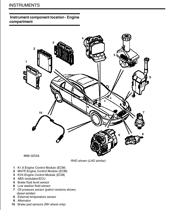

Merci à vous pour vos mesages. Je suis bien content de récupérer ma voiture. Il me reste à changer mon support moteur inférieur et ma sonde de t° extérieure qui  affiche -30 depuis un moment. Si vous savez à quoi ca ressemble, ou ca se trouve et ou l'acheter.
Joyeux noel et bonne année à tous.
  • Messages: 4046
[75 cdti mk2] - (mécanique) : changement injecteurs.
« Réponse #4 le: 20 Décembre 2016, 16:26:46 »
Item 8, fixée sur la grille inférieure du pare-chocs. Elle est peut-être juste débranchée.
