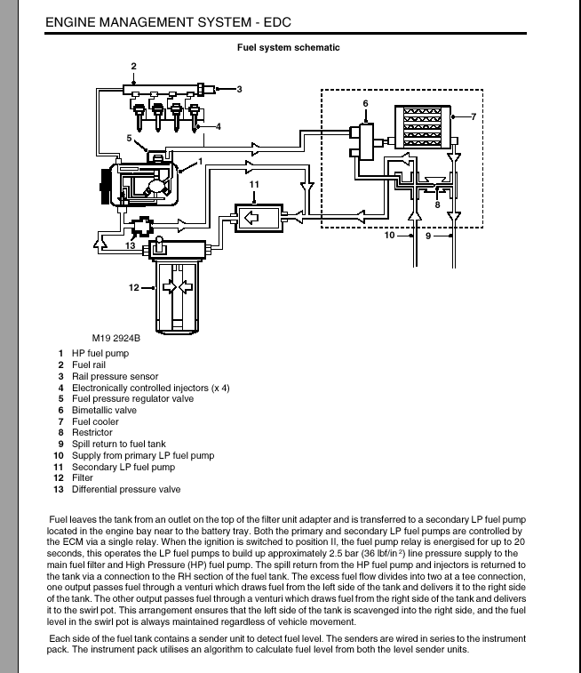

  • Messages: 4061
Oulala, tu mélanges pas un peu tout?
Nan, le filtre est après la deuxième pompe. Voir ici schéma de principe (la pompe réservoir n'est pas représentée):
Et tant que tu ne videras pas le fuel de la tuyauterie entre le filtre et la pompe HP- qui se trouve environ 30 à 40cms plus bas- aucun risque de désamorcer la pompe HP, qui sera de toute façon remise en charge dés la mise en route des pompes BP électriques.

Oulala, je suis de plus en plus perdu! Voilà en effet que, d'après le schéma, il y a maintenant trois pompes, deux BP 10 et 11, et une HP 1, le filtre 12 étant intercalé entre les deux BP et la HP!
Dans ces conditions ça ne s'éclaire (peut-être) pour moi que si "la 2ème pompe" n'a pas le même sens dans deux de tes posts. Précisément si
1: dans ton dernier post "Nan, le filtre est après la deuxième pompe", tu parles de la deuxième pompe BP 11;
2: Dans ton post de 17:11:38 "la 2ème pompe, à coté du bac à batterie" (celle qui doit ronronner sans glou-glous), est la pompe HP 1.
  • Messages: 4061
Ah pitain... On r'prend depuis l'début.
Sur MK1, il y a 3 pompes (2 seulement sur MK2, une seule pompe BP électrique plus puissante dans le réservoir). 2 pompes BP électriques, une dans le réservoir, une sous le capot, et une pompe HP entraînée par le moteur.
Donc, dans l'ordre, tu as
- un réservoir
- une pompe BP électrique dans le réservoir (non représentée sur le schéma) qui envoie son fuel à la deuxième pompe BP électrique (11) sous le capot (à coté du bac à batterie, celle qui doit ronronner gentiment sans glou-glous) qui envoie son fuel au
- filtre fuel (12), équipé d'un capteur de pression BP (qui envoie un signal de défaut à l'ECU en cas de pression faible) qui envoie son fuel, par l'intermédiaire d'un régulateur de pression BP différentiel (13), à
- la pompe HP (1) qui alimente
- la rampe commune (2), équipée d'un capteur de pression HP (3), qui renseigne l'ECU pour réguler la pression fuel par l'intermédiaire de
- la valve de régulation de pression HP (5) qui renvoie le fuel en excédent (la pompe HP fournit plus que nécessaire) au réservoir au travers
- d'un radiateur (7) et
- d'une valve thermostatique (6)
Simple non?
Dans tout ça, qu'est-ce-qui peut empêcher le démarrage?
- La pompe réservoir HS quand le niveau est au-dessous de 1/4 (fréquent)
- la pompe BP sous le capot (un peu moins fréquent)
- le capteur de pression BP sur le filtre qui envoie à l'ECU un signal erroné de pression faible (rare)
- le régulateur de pression différentielle qui renverrait tout le fuel à l'aspiration de la 2ème pompe BP et rien ou pas assez à la pompe HP (rare)
- la pompe HP (très rare)
- la valve de régulation de pression HP qui renverrait tout le fuel au réservoir et rien ou pas assez à la rampe commune (très rare)
- le capteur de pression HP (rare)
Mais aussi, un ou plusieurs injecteurs fuyards (fréquent), le capteur AAC (un peu moins fréquent), le capteur vilebrequin (rare), l'ECU qui a pris l'eau (très fréquent), ou plus bêtement une connexion électrique merdeuse (fréquent). Yen a un aussi qui a eu des souris qui ont bouffé le faisceau électrique de l'ECU.
Facile...  :)
« Modifié: 27 Novembre 2016, 23:14:06 par gisele »
