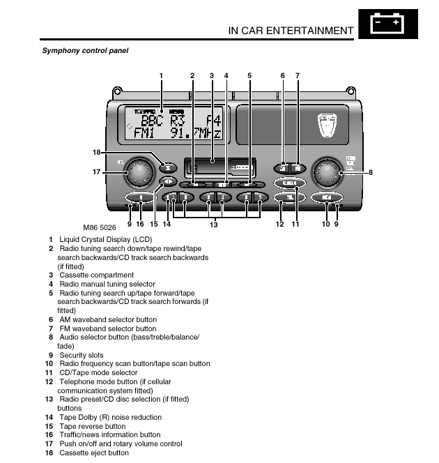

Pour le code radio, seul le modèle symphony en a besoin. Celui là:

 C'est un symphony que j'ai.   :(
