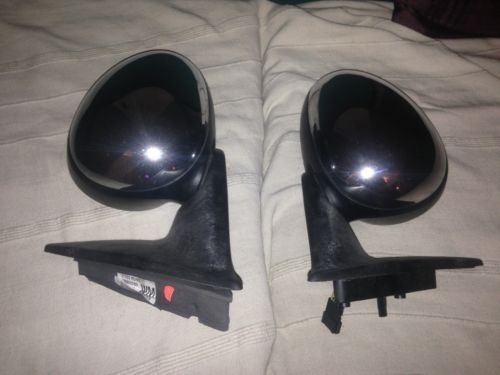

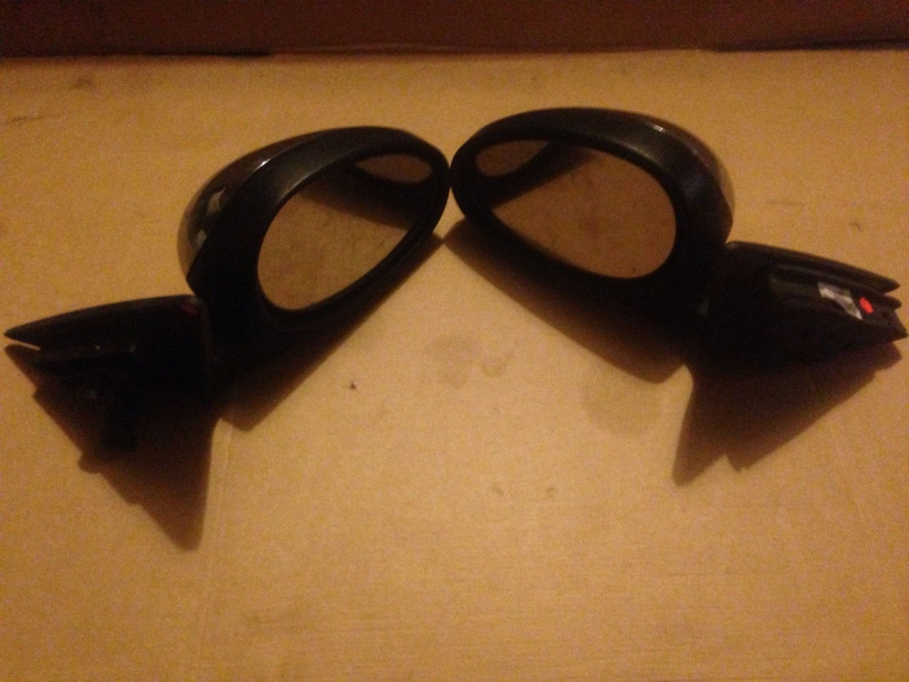

Bonsoir , ces rétroviseurs sont-ils ceux d'une phase 2 , ils viennent d'UK , donc d'après ce que j'en sais petite modification à effectuer mais en fait non, puisque je ne compte changer que les coques ( je pense) .
Merci de vos réponses .
« Modifié: 24 Novembre 2016, 23:41:05 par BATMAN1 »

Ils ne sont pas spécifique à la MK2 (phares monoblocs) mais font partie de Project Drive pour la réduction des coûts. Pour faire simple, il y a eu 2 modèles :
les premiers sont dit "bullet" et présentent un profile un ogive, un peu pointu.
La mise en place de Project Drive pour la réduction des coûts à repris les rétros des Rover 25 et 45, modèles dits "Skull", qui sont plus plats, plus ronds et pas ogives (à partir de 2002 et jusqu'à 2005).
ceux de tes photos semblent bien être ces modèles skull donc ceux montés également sur MK2.

Ha ok, donc c'est tout bon si je ne m'abuse ?
Et pas de soucis je présume même s'il viennent du royaume uni , tout en considérant que je récupérerai que les coques  ? Puisque sinon il y aurait une modification à effectué à ce qu'il m'a été dit .

« Réponse #6 le: 25 Novembre 2016, 20:43:44 »
C'est ça :)

« Réponse #12 le: 26 Novembre 2016, 22:41:51 »
Les coques sont les mêmes oui.
