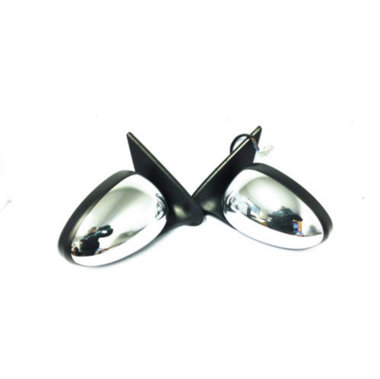

Bonjour , voici la réponse du vendeur :  I have check part nos on the Rimmer rover catalogue and it appears that the chrome mirror back fitted to the 45 mirror is the same part as that fitted to the later shaper Rover 75 ie not the bullet shape mirror.
So these should be the right covers if you have the later model.
If it is just the covers you need then I can send just the covers on there own.
They would be the same price as it is the chrome covers that I value and not the mirrors themselves.
Avec traduction Google :  J'ai vérifié les pièces sur le catalogue Rimmer rover et il semble que le miroir chromé monté sur le miroir 45 est la même partie que celle montée sur le shaper plus tard Rover 75 c'est-à-dire pas le miroir en forme de balle.
Donc, ce devrait être le droit couvre si vous avez le modèle plus tard.
Si c'est juste les couvertures dont vous avez besoin alors je peux envoyer juste les couvertures là-dedans.
Ils seraient le même prix que c'est les couvertures de chrome que je considère et pas les miroirs eux-mêmes.
Ce sont ceux-ci :
Je lui ai répondu que je voulais les rétros complets ^^

En fait il faut l'écrire combien de fois pour que ce soit compris par tous ?
Les coques, et uniquement les coques, sont les mêmes entre les Rover 25/45/75 et MG ZR/ZS/ZT.
Les bases, soit le reste du rétro, sont différentes et propre à chaque modèle.

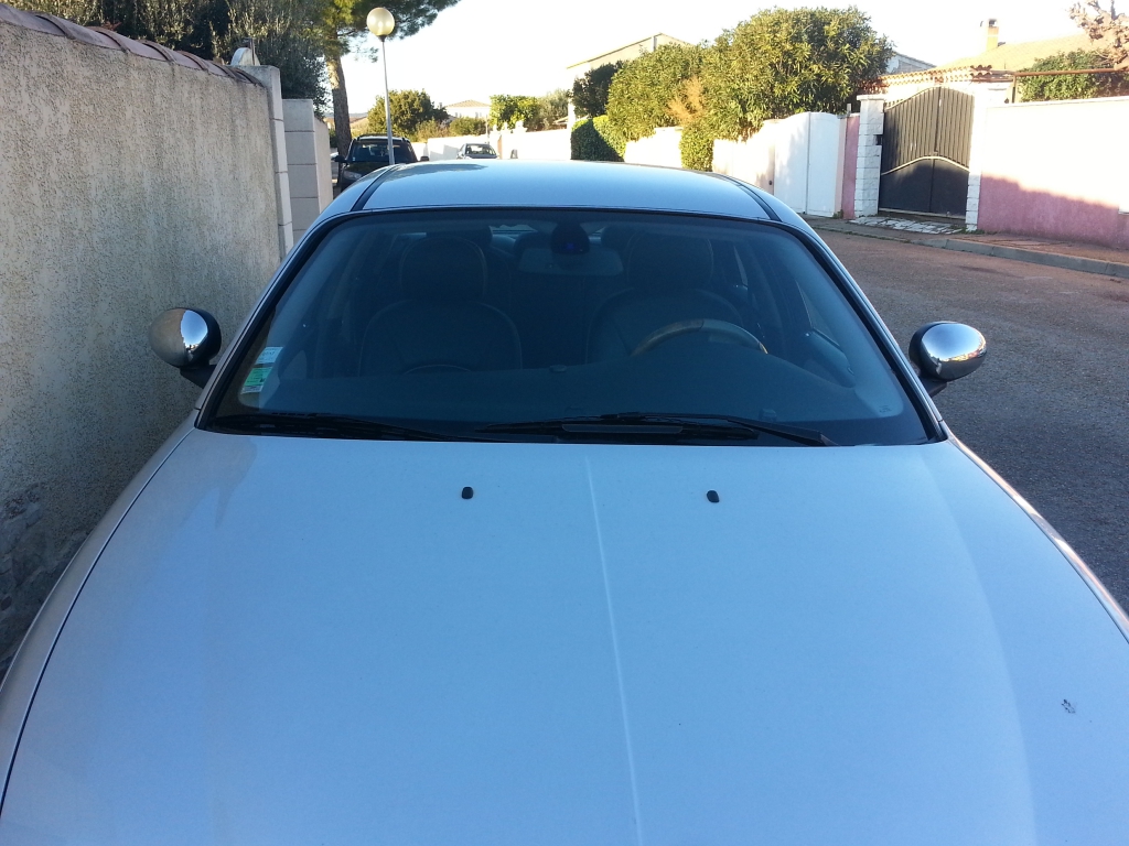

« Réponse #17 le: 04 Décembre 2016, 15:56:11 »
https://www.youtube.com/watch?v=jk8VWr9wXFQ
Ils ont traversé la manche et devraient  arriver en début de semaine    :banane: .

« Réponse #18 le: 16 Décembre 2016, 22:22:20 »
Yessss . :wink:
