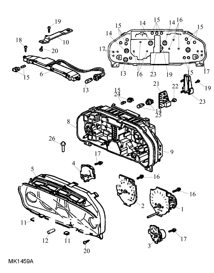

Le combiné ou bloc compteur ou bloc instrument,c'est ce que tu appelles planche de bord.Regardes le schéma,c'est la réglette n°6.Ce sont les deux ampoules dont parle joudru.

Je ne vais rien démonter (hors de mes capacités), mais je vais transmettre le croquis au mécanicien.
En regardant le croquis, j’ai l’impression que le combiné concerne une planche de bord antérieure à la mienne (je joins une image partielle).

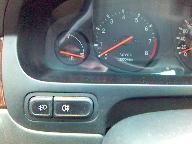

Slt,
Mets nous la photo de ton combiné.Eventuellement,tu peux dire quelles télécommandes tu as.Les "rectangulaires" noires ou les rondes noires et grises.
saint-servan
  • Messages: 12
Voici une autre vue de mon combiné. Si elle n'est pas encore suffisante, j'irai en faire une autre. A nouveau merci.
