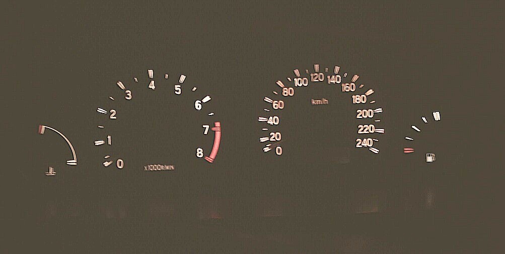

il semblent en effet sur la photos qu'elle n’éclairent pas
il faut attendre les pros de la 400/45 qui pourraient répondre  :wink:
saint-servan
  • Messages: 12
Bonsoir Joudru.
Effectivement, elle ne sont pas du tout éclairées. On les voit un peu parce que la photo a été prise en fin d'AM. Il y avait donc un peu de lumière du jour résiduelle.
Sinon, voici ce que cela donne (c'est un peu mieux depuis que j'ai fait changer toutes les ampoules, mais, la nuit sur route, je ne vois pas plus) :
Merci de tes conseils. Je te tiendra au courant dès que j'aurai du nouveau. Et j'attends les suggestions des pros de la 45.
A bientôt.

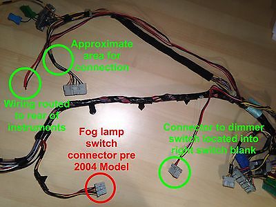

Alors là,c'est trés certainement ton rhéostat de réglage d'intensité.Je pensais que rien ne s'éclairait du tout.En à tu un de rhéostat?

Pas de réglage d'intensité du rétro-éclairage sur les Rover 400/45, c'est une fonctionnalité des Honda Civic

Bonsoir Pat.
Cette image a été prise avec un Smartphone dans de mauvaises conditions. Depuis que j’ai fait changer les ampoules, les chiffres des compteurs sont bien éclairés – ce qui ne se voit pas ici – mais les aiguilles, elles, sont invisibles et n’indiquent donc rien. Djules a raison : il n’y a pas de rhéostat.
Perso,je n'en ai jamais vu.A part les ampoules qu'a citées joudru,il n'y en a pas d'autres.Ce ne peut être que celles-ci ou leur alimentation.Attends donc que ton mecano puisse voir ça.J'avais vite fait trouvé une annonce qui n'est plus valable dont je mets le lien ci-dessous.Il disent dans l'annonce que ç'a n'a jamais été proposé comme option chez Rover,MG ou Honda.
Je le mets juste pour info et si ça peut interresser quelqu'un.Pour l'installation,le plus gros souci serait de récupérer le schéma ou un CD RAVE et s'y connaitre un tantinet quand méme.
http://www.ebay.co.uk/itm/191993566078?clk_rvr_id=1124905984462&rmvSB=true

Moi je l'ai installé sur la mienne, et je me suis même fait un diagramme pour les 45/ZS mk2 à partir du RAVE (je n'ai trouvé aucun diagramme qui faisait mention du dimmer)
Si j'avais vu ce kit à l'époque, je me serais moins embêté :) (même si ce n'est pas trop compliqué au final quand on sait ce qu'on fait).
Ben rien que pour le trouver,j'ai galéré.Google image seulement et à coté,il y avait l'image du plan de montage sur un faisceau démonté.Tiens,je l'ai retrouvé.
