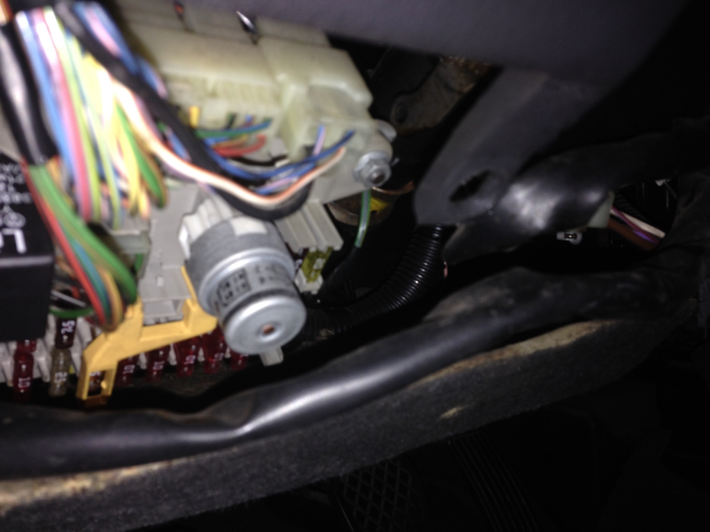

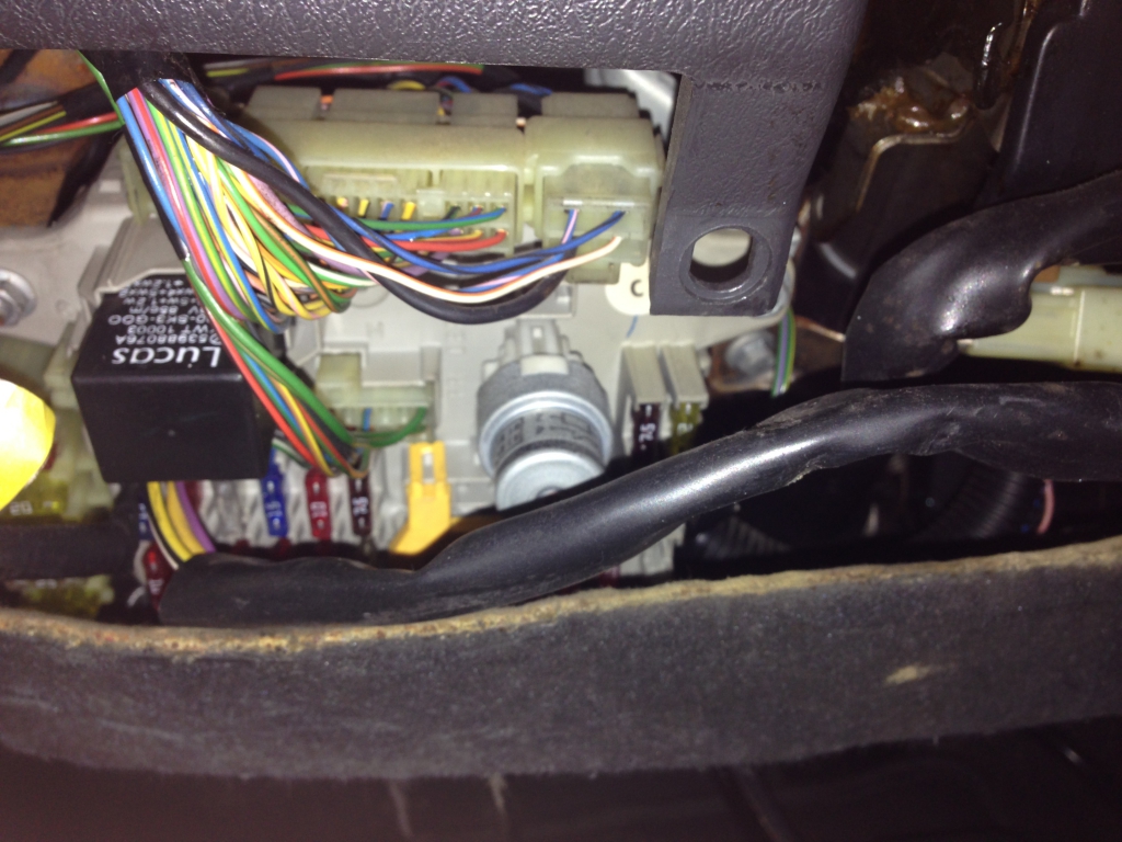

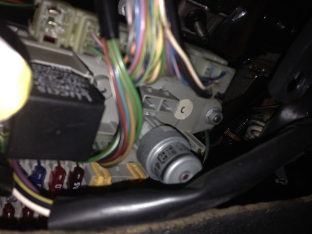

Bonjour !
Je sais qu'un topic sur le sujet avait été posté en 2009, mais les photos montrant la procédure à effectuer ne sont plus disponibles:
La télécommande de ma 25 m'a subitement laché, impossible de dévérouiller avec la télécommande, et donc impossible de démarrer la voiture à cause de l'anti-démarrage. J'ai tout essayé j'ai fais réparer ma Télécommande, changé la pile, effectué les procédures de reprogrammation, essayé de démarrer ma voiture aves le code EKA... Rien n'a marché  :(
Je sais qu'il est possible de retirer cet anti-démarrage en coupant quelques fils au niveau des fusibles, seulement voilà je ne m'y connais pas du tout, je sais que certains fils doivent être coupés pour être reliés à ceux d'origine, mais j'ignore lesquels ce sont.
Voici les photos de ces fils, il y en a beaucoup ! On m'a dit que c'était assez simple pourtant... Est-ce que je dois relier certains fils à  d'autres ou juste couper ceux d'une certaine couleur?
En vous remerciant ! ça fait deux mois que je tente tout ce que je vois sur internet mais je désespère  :roll2:
Edit : on peut voir sur les photos des fils dans une épaisse gaine en caoutchouc noir, et d'autres à l'air libre qui semblent être relié à l'electrovanne je crois, mais je ne suis pas sur du tout ! Encore une fois, merci, je ne sais plus trop quoi faire avec ma titine.

a ma connaissance on ne peux pas virer l'antidémarrage en coupant des fils, ce serais bien trop facile !!!
il faut faire débloquer le couple ecu moteur et boitier centralisation en UK moyennant payant
A+

Je confirme!!

ah embettant... J'avais lu qu'on pouvait le faire sur une 218, je pensais que c'était le cas sur une 25 :(
Du coup vous connaissez les options qu'il me reste? pour débloquer le couple ecu moteur il faut ramener la voiture j'imagine? ça m'est impossible. pour le boitier de centralisation je l'ai envoyé se faire réparer en UK justement, mais il ne semble pas pour autant synchronisé, la centralisation de ma voiture ne répondant toujours pas.
Merci pour vos réponses néanmoins ! C'est un problème de télécommande et c'est la plus grosse galère que j'ai eu sur cette voiture, et pourtant elle en a vu  :rover:
